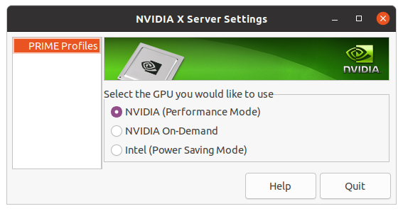

Hocam nvidia-settings'de zaten prime haricinde bir ekran yok ki. bir seçim yapamıyorum.
Prime Profiles alanından Nvidia performans seçeneğini seçip, oturumu kapatıp açacaksınız.
Linux mint'da galiba nvidia ile başlat gibi bir şeyler varmış ama ubuntu'da o da yok.

Çözüm

Hocam oldu. Çok teşekkür ederim.
Fakat bunun mantığı nedir? Zaten Performance seçiliydi. Intel'i seçtim, oturup kapatıp açtım.
Sonrasında tekrar Nvidia performans seçtim ve tekrar oturup aç kapa yaptım. Düzeldi.
Şimdi hem sistem hakkında kısmında gpu görünüyor hem de nvidia x server'da tüm ayarlar açık. Gerekten garip geldi 😏
lshw -C display çıktısı ise şu şekilde. nvidia için yazan "unclaimed" kalktı.
Emin olmamakla birlikte, sürücü güncellemesi sırasında bir sorun oluşmuş olabilir. GPU değiştirince yapılandırma dosyaalrı yeniden oluşturularak, sorun çözülmüştür, tabii bu sadece tahmin.
