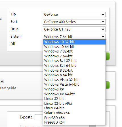

Windows'un yanına Ubuntu kurmak istiyorum.
Ayrıca Ubuntu kurduktan sonra ekran kartı sürücüsü vesaire kurmak gerekiyor mu? NVIDIA'nın sitesinde Ubuntu ile ilgili bir şey göremedim.
Eki Görüntüle 1550458
Evet, Ubuntu kurduktan sonra sürücüleri yüklemeniz gerekiyor ama buradan dosya olarak indirmenize gerek yok.
sudo apt install nvidia-driver-370 olması lazım diye hatırlıyorum GT420 ile uyumlu olanın.
Sürücü listesinden 64 bit kuracaksanız Linux x64'ü , 32 bit Ubuntu kuracaksanız Linux x32 indirin. Ubuntu bir işletim sistemi değildir GNU'dur. Tüm GNU'ların (Mint, Kali, Pardus gibi) mimarisi Lınux'dur, temeli aynıdır kısaca. Dual boot yapacaksanız kurulum esnasında size soruyor zaten Windows 7/8.1/10/11'in yanına kurulsun mu diye.
