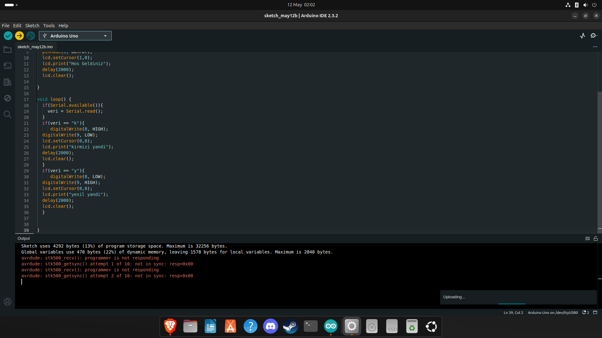

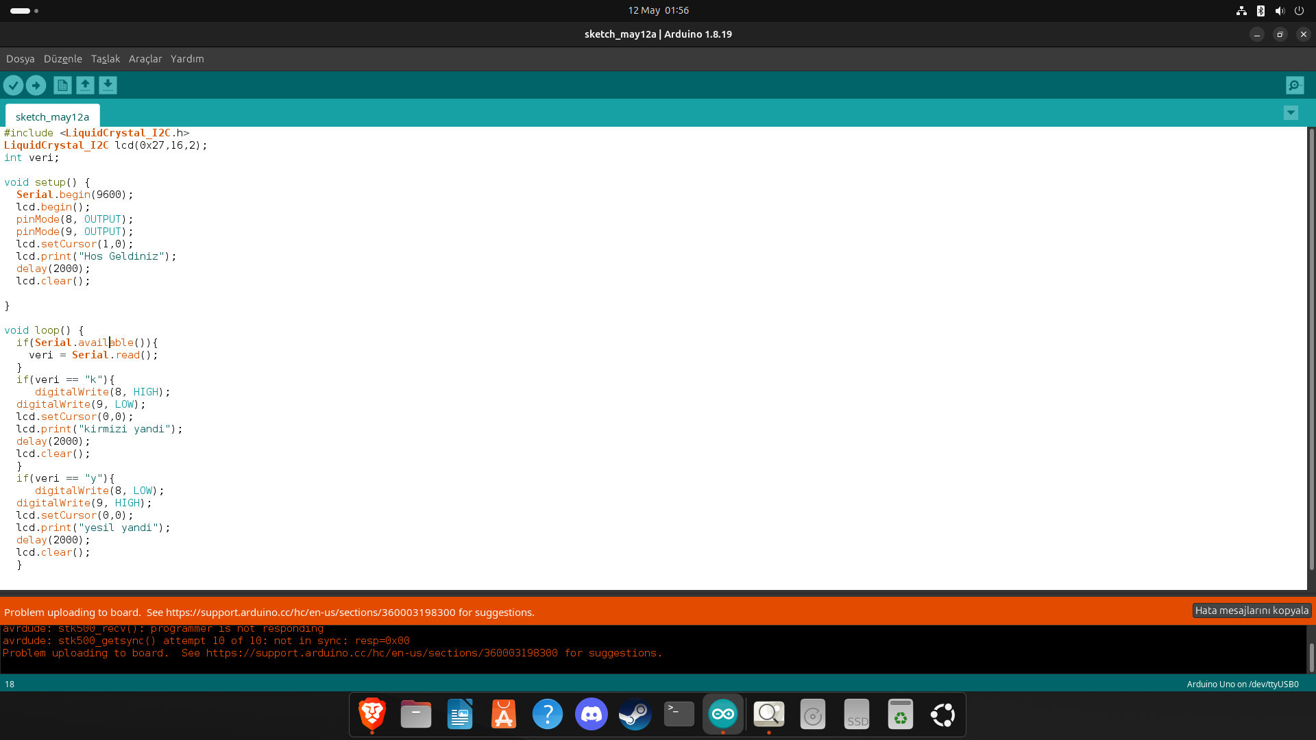

Bilgisayarımda Ubuntu kullanıyorum ve Arduino programında şöyle bir hata ile karşılaşıyorum.
Çözüm
HC06'nın RX tx Arduino'dan çıkarıp kodu atmayı dener misin?
Hocam RX tx i çıkardım ve LED yaktım çalıştı ama bunda böyle bir hata oluştu.
Soru çözümü: Eğer pinler Arduino'ya bağlı iken kod atarsanız hc 06 bağlıysa uygulama hata veriyor o yüzden önce kodu atıp sonra bağlantıları gerçekleştirin.
Eki Görüntüle 2193435Eki Görüntüle 2193436
