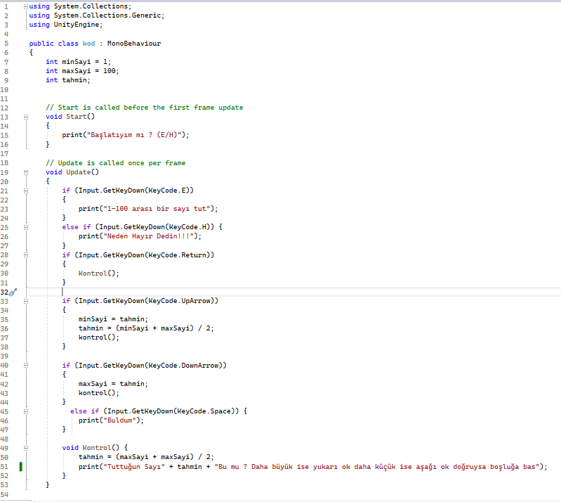

Oyunun kodunu girdim ama şu hatayı alıyorum Assets/kod.cs(53,6) error CS1513:} expected hatası alıyorum.
Kodum:

Kodu en az 5 defa yeniden yazdım ve bu resimdeki gibi de yazdım kurstaki buydu ve çalışıyordu 2020 kullandığından 2020 Unity indirip kullandım ama yine de çalışmadı.
Şimi (42, 13) CS1002 hatasını alıyorum.
Fotoğraf kurstaki kod:
C# dilinde, büyük ve küçük harfler fark yaratır. Sizin kodunuzda olmaması gereken harfler büyük, olmaması gereken harfler küçük. Bu yüzden kodunuz çalışmadı. Birdahakine dikkat edin.
Gözüme gelen bütün hataları düzelttim, ama bu kod ile o attığınız fotoğraftaki kodun alakası yok.

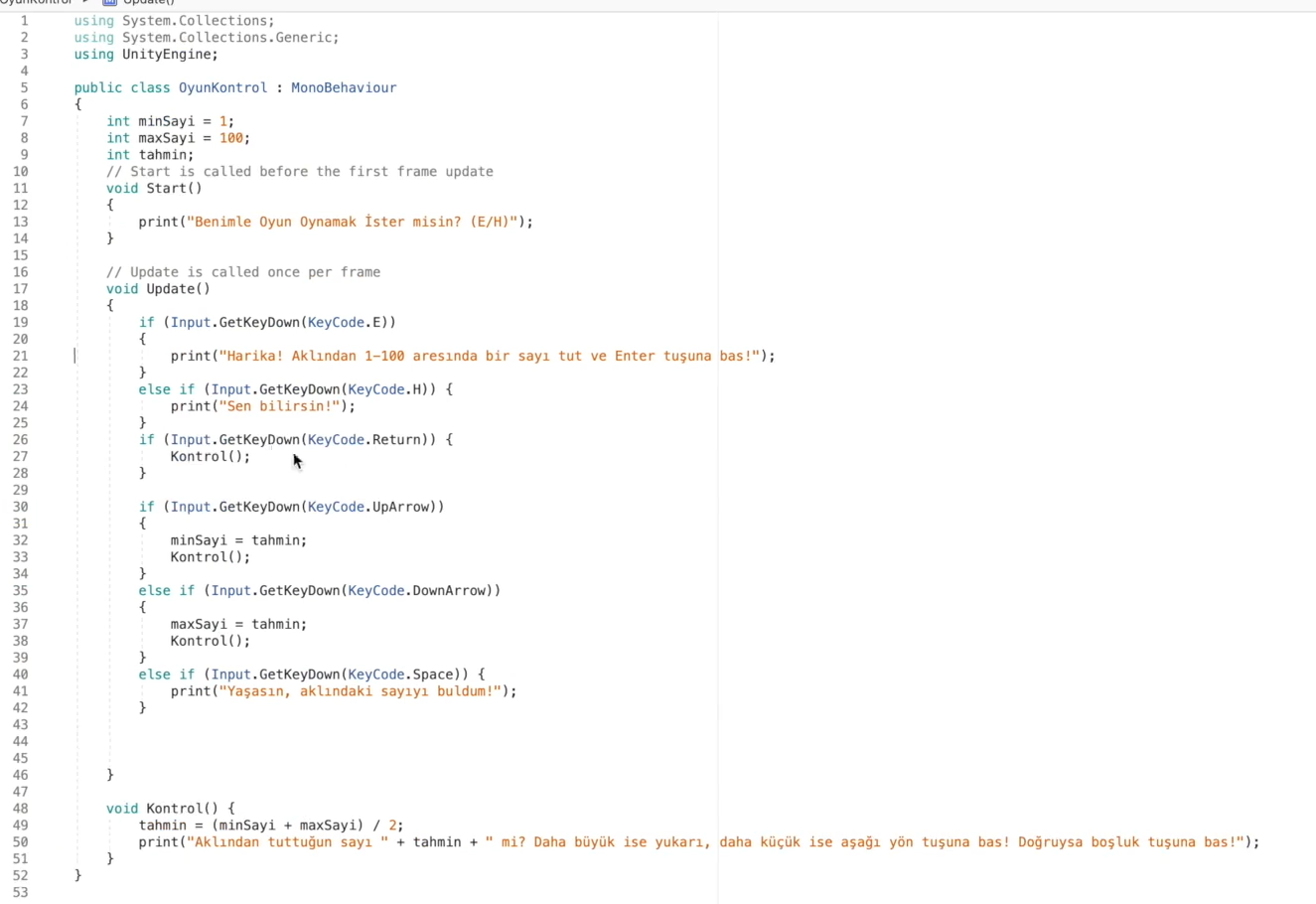

şimi (42,13) CS1002 hatasını alıyorum
fotoraf kurstaki kod:
    308 KB · Görüntüleme: 40
