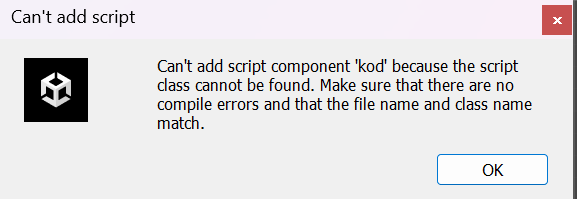

Çözüm
sağolun kod çalışıyor ama ekleyemiyorum ve şu hatayı alıyorum
Udemy'den 2D kursunu aldıysanız kursun eklentiler bölümünde gitlab kısmı var orada kod değişikliklerini görebilirsiniz ilerisi için belki işinize yarar.
3D kurs aldım ama eklentiler kısmını bulamıyorum
