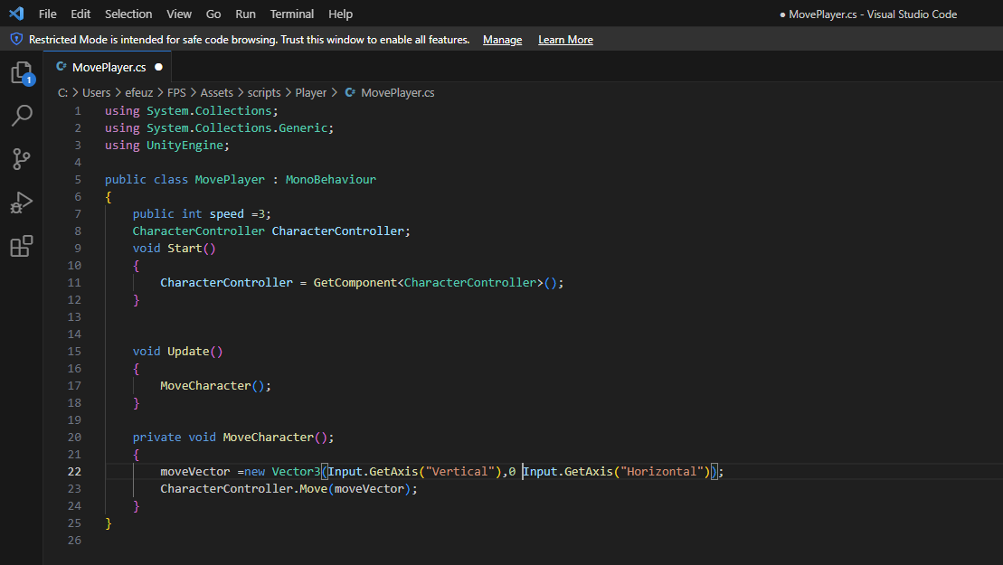

Unity CS 1022 hatası

22.satırda bir virgül eksik gibi sanki Vector 3 demişsiniz ama iki tane veri giriliyor.
Malesef Düzelmedi Vector3 ün sonuna virgül koydum fakat aynı hata devam ediyor hatta şunları söylüyor "Type or namespace definition or end of file expected" yardımcı olursan sevinirim :)
Maalesef Düzelmedi Vector3'ün sonuna virgül koydum fakat aynı hata devam ediyor hatta şunları söylüyor "Type or namespace definition or end of file expected" yardımcı olursan sevinirim :)

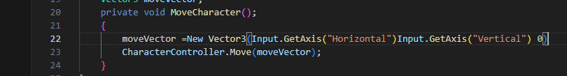

Öncelikle X, Y, Z şeklinde yazman gerekiyorken sen önce y eksenini, sonra anlamsız bir sıfır ve virgül koymadan yatay ekseni yazmışsın bir de şu şekilde dene: New Vector3(yatay ekseni ınput alan kısım, dikey ekseni input alan kısım, 0 veya objenin kendi Z eksenini direk ekleyebilirsin)
bu şekildemi olacak. olmadıysa daha basit anlatırmısınız lütfen bu işte yeniyim biraz
Şu şekil deneyin bir de :
moveVector = new Vector3(Input.GetAxis("Horizontal"), Input.GetAxis("Vertical"), 0 );
CharacterController.Move(moveVector);
