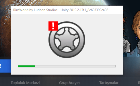

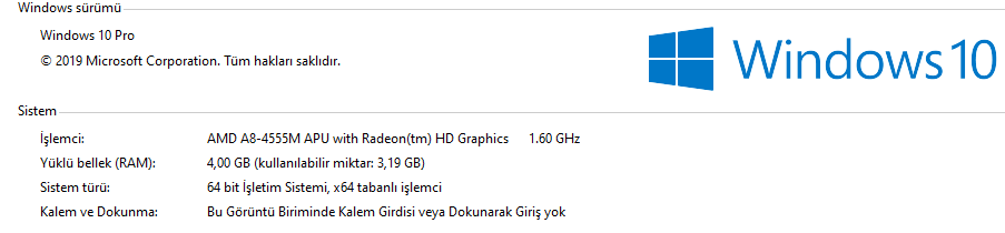

Steam'de oynadığım Rimworld ve bilgisayarımda yüklü birkaç oyunu başlattığımda, Unity "kırmızı ünlem" hatası alıyorum sürekli. Bilgisayarımı daha bugün format attırıp ekran kartlarını güncellettirdim, oyunu yönetici olarak da açmayı denedim ama hiçbiri çözüm olmadı. Yardımcı olabilecek varsa memnun olurum, yoksa oyunu iade edeceğim.

Selamlar,
Çözüm: Öncelikle oyunun kurulu olduğu klasöre giriyoruz. Data dosyası içinde boot.config dosyası var, onu not defteri ile açmamız gerekiyor.
Dosyayı not defteri ile açtığımız zaman en alt satıra şunları yazıyoruz:
"force-d3d11-bltblt-mode=" Tırnaktan tırnağa kadar.(Tırnaklar dahil değil.)
Yapıştırdıktan sonra kaydedip oyunu çalıştırabilirsiniz.
Umarım faydası olur sizlere.

Çok teşekkür ederim,o kadar uğraştım,çözüm denedim hiçbiri olmadı.Bu kadar kolay olduğu bilseydim daha önce atardım mesajımı,çözüm işe yaradı sağolun.
