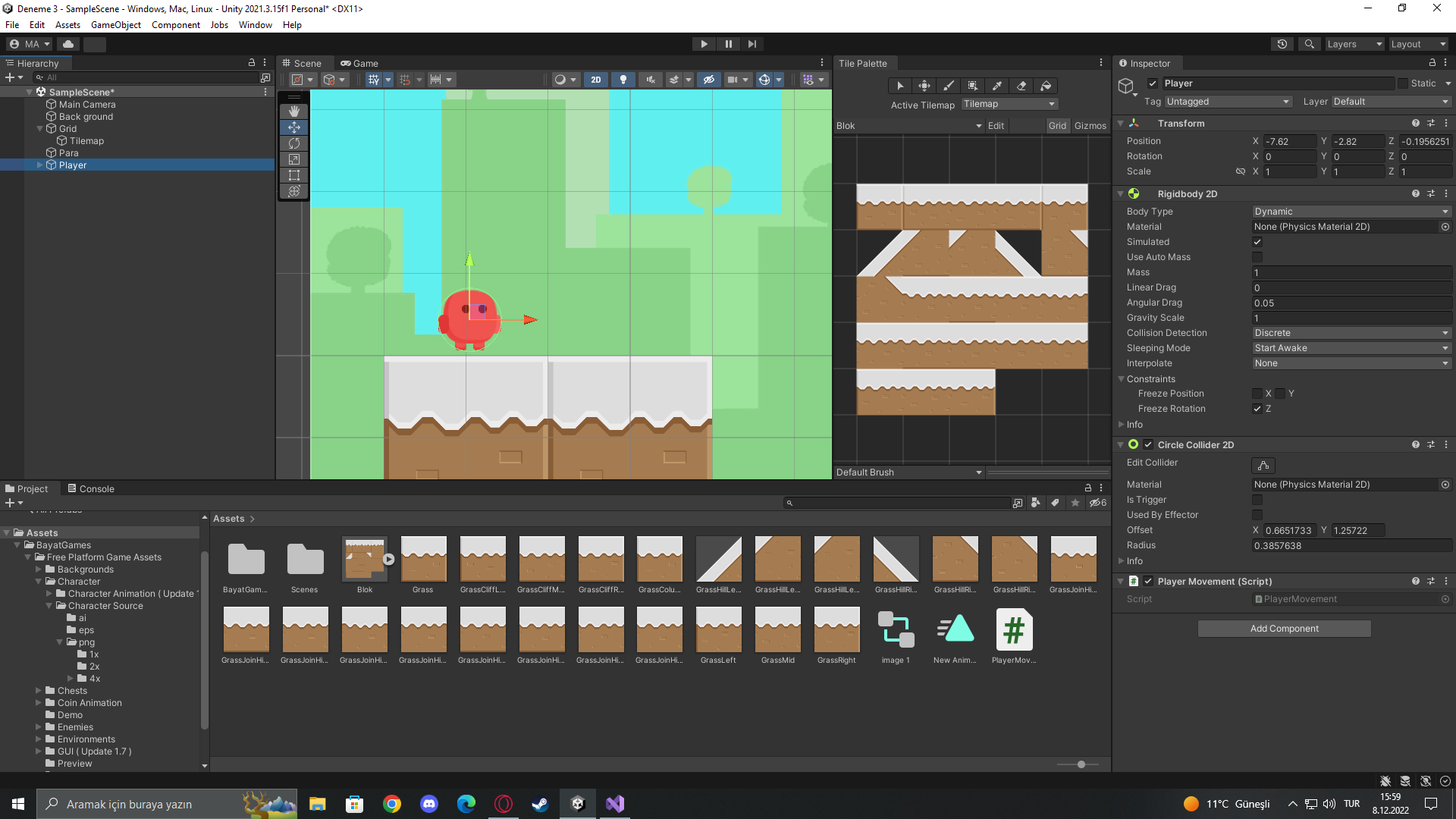

Unity de bu kod çalışmıyor. Yön tuşlarına basıyorum ama karakter hareket etmiyor.
Kodda bir sıkıntı varsa söyler misiniz?
1- objeye rigidbody ekli mi kontrol et.
2- speedamount'u 100 falan yap test için.
Evet rigidbody2D ekli.
Speed amount u 100 yaptım bir şey değişmedi.
Eğer kod da bir sıkıntı olabilir mi ya da Visual Studio da net Core 3.1 falan indirin diyorlar.

Kod kötü ama hatalı değil çalışması lazım.
Circle collideri objeden kaldırıp dener misin?
Evet circle collideri kaldırınca kod çalıştı fakat objelerinden içinden geçiyor haliyle.
Capsule collider ekledim ve sorunu çözdüm hem objlelerin üstünde duruyor hem de kod çalıştı teşekkürler.

Bunun sebebi colliderin yerinkiyle iç içe girmiş o yüzden hareket etmesini engelliyor. Circle kullanıp karakteri colliderler çakışmasın diye yukarıdan başlatırsan sorun çözülür.
Ayrıca colliderlerle uğraşırken rigidbody ile hareket ettir her zaman yoksa problem yaşarsın.
