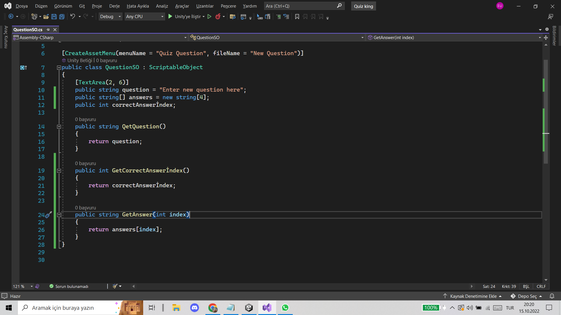

Udemy'den Unity dersi dinliyordum ve hoca return komutundan bahsetti. Scriptable object için soru cevap yazıyorduk. 10 farklı yerde dinlesem de hala anlamadım. Nedir bu return komutu?

Eki Görüntüle 1544855

Fonksiyon return komutundan sonra verilen değişkeni geri döndürür. Mesela aşağıda çalıştırdığım fonksiyon doğru cevabın indexini geri döndürecek. Bizde bunu kullanabiliriz.
C#:
GetCorrectAnswerIndex();
