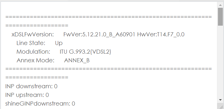

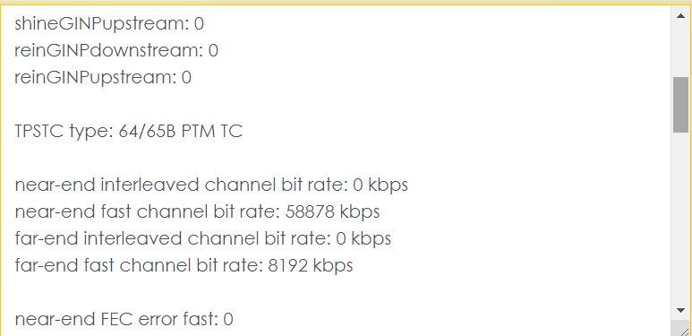

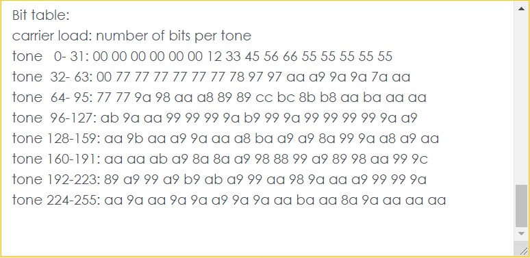

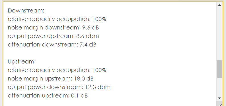

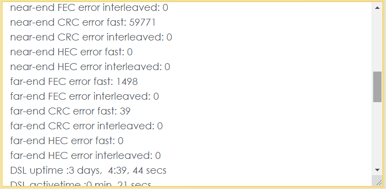

Bu değerler mi?
60000 CRC var. Kablolarınızı yenileyin. Bina ankastresinden CAT6 çekebilirsiniz. Modeminizi kapatıp açarak her seferinde kısa vadede çözersiniz.

Aslında evet. Sorun zaten Upload'da görünmüyor. Download kısmında 60000 CRC gözüküyor.
CRC'niz aslında çok fazla. Dediğim gibi daha iyi koşullar için arada DSL bağlantısını kesmeli yani modeminizi kapatabilirsiniz.
Belki sizin yaşadığınız sorun altyapıdan çok başka şeylerle de ilgili olabilir. Google Drive kaynaklı gibi.
Ama eğer Drive ile alakası yoksa hat yükteyken hat değerleri böyle değildir. Kesinti olduğu anda hat değerlerini görmek daha sağlıklı olacaktır. Çünkü hat yükte değilken şu an pek bir sorun gözükmüyor Download CRC'si dışında.
