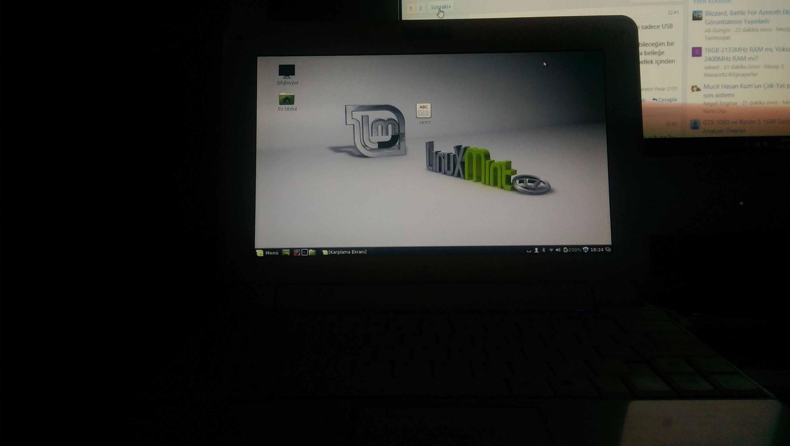

Güncelleme: Program bulamadım fakat en kolay şekliyle 2 adet USB bellek kullanarak yapabilirsin. USB belleğin bir tanesine Rufus ile kurmak istediğin Linux sürümünü yazdır. Bilgisayarı bu bellekten(BOOT) başlat ve açılınca diğer USB belleği de tak. Masaüstünden kurulumu başlatıp diğer USB belleğe sistemi kur.
Kurulum bitince yeniden başlatma isteyecektir. BOOT ayarını bu sefer diğer USB belleğe alacaksın. Şuan denedim içerisine kayıt yapıyor.

Eki Görüntüle 295118
