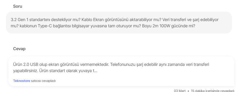

Biraz daha kurcaladım da her şarj ve data kablosu görüntü aktarımına uygun değil diye anladım. Özellikle thunderbolt diye mi aratmak lazım kablo için? (Ekteki görüntü bir alışveriş sitesindeki 100w şarj ve data kablosu olarak geçen bir kablo için satıcıya sorulmuş bir soru ve cevabı)

https://www.hepsiburada.com/ugreen-...osu-2-metre-pm-HB000014MH4Q?magaza=Teknostore ürün bu, data kablosu deyince görüntü de iletir diye düşünmüştüm, satıcı iletmediğini söylemiş, o da yanılıyor olabilir tabi.
