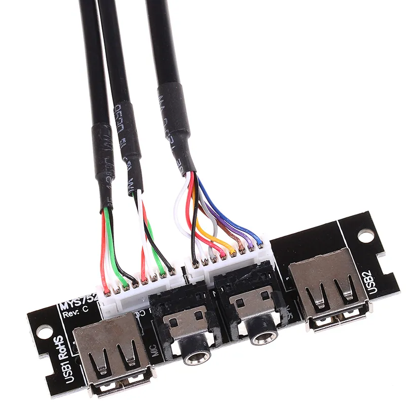

Eğer hala çalışmıyorsa ve donanımda gerçekten bir arıza varsa bunun halen bu yukarıda temsili resmini paylaştığım kasa tarafında olması büyük ihtimal. Eğer kasanız markalı/servisli bir ürün ise değiştirme şansınız olabilir bu parçayı.

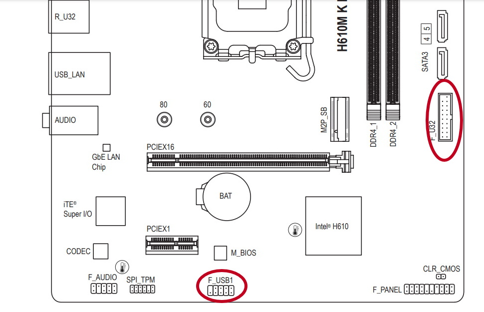

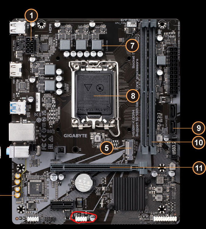

Hocam işaretlediğim yerde siyah kablo var tüm pinleri tutuyor gibi duruyor başka USB ile alakalı görmedim arkadakiler hariç.
Hocam sadece bu kırmızı ile işaretlediğiniz çıkış, yani 9 pinli konnektör (1 pini boştadır) ön panelde 2 adet USB2 portu besler. Eğer kablo düzgün takılı ise ve buna rağmen çalışmıyor ise ön paneldeki portta (portun fiziksel durumu, bağlı olduğu devre kartı, vb. - yüksek ihtimal) ya da anakartta (düşük ihtimal) arıza vardır.
Anakartınızın marka modelini yazabilir misiniz, aklımda kalan son bir şey var, söylemeden önce emin olmak istiyorum.
Hocam sadece bu kırmızı ile işaretlediğiniz çıkış, yani 9 pinli konnektör (1 PIN'i boştadır) ön panelde 2 adet USB2 portu besler. Eğer kablo düzgün takılı ise ve buna rağmen çalışmıyor ise ön paneldeki portta (portun fiziksel durumu, bağlı olduğu devre kartı, vb. - yüksek ihtimal) ya da anakartta (düşük ihtimal) arıza vardır.

Hocam kartınızın kılavuzunu kontrol ettim, sadece 2 port destekleyen tek bir konektör var (bir de USB3 konektörü var), ben size eğer varsa ikinci konektörü önerecektim ama ne yazık ki yok.

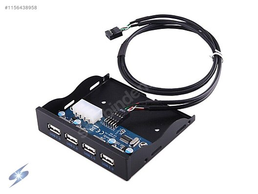

Değiştiremiyorsanız eskiden 3.5" sürücü yuvaları için usb port aparatları olurdu, kasanıza uygunsa bunlardan da edinebilirsiniz:
Eki Görüntüle 2405527
Gene de hocam şunu tavsiye edebilirim. Öncelikle kablonun anakart ucundan emin olun, düzgünce/sıkca pin atlanmadan takılmış olsun. O kablonun bir de kasa tarafı var, ön panel portlarının lehimli olduğu bir devre kartı vardır ve ona takılır. Bir de onun düzgün takılı olup olmadığını kontrol edin. Kabloda bir sıkıntı yok ise, USB soketin kendisini de kontrol edin: Fiziksel durumu düzgün mü (çalışan ile karşılaştırın), lehimler sağlam mı? Sokette arıza gördüyseniz, ve lehim yapabiliyorsanız, bu tür karta lehimle monte için soketler bulunuyor piyasada, değiştirebilirsiniz.
Eki Görüntüle 2405528
Değiştiremiyorsanız eskiden 3.5" sürücü yuvaları için USB port aparatları olurdu, kasanıza uygunsa bunlardan da edinebilirsiniz:
Eki Görüntüle 2405539

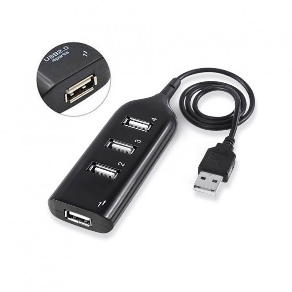

Eğer arıza anakart tarafındaysa yapılacak bir şey yok. Ama o durumda da arka portlara kablolu bir USB hub bağlayarak ön tarafa uzatır ve onu kullanabilirsiniz.
Eki Görüntüle 2405542
