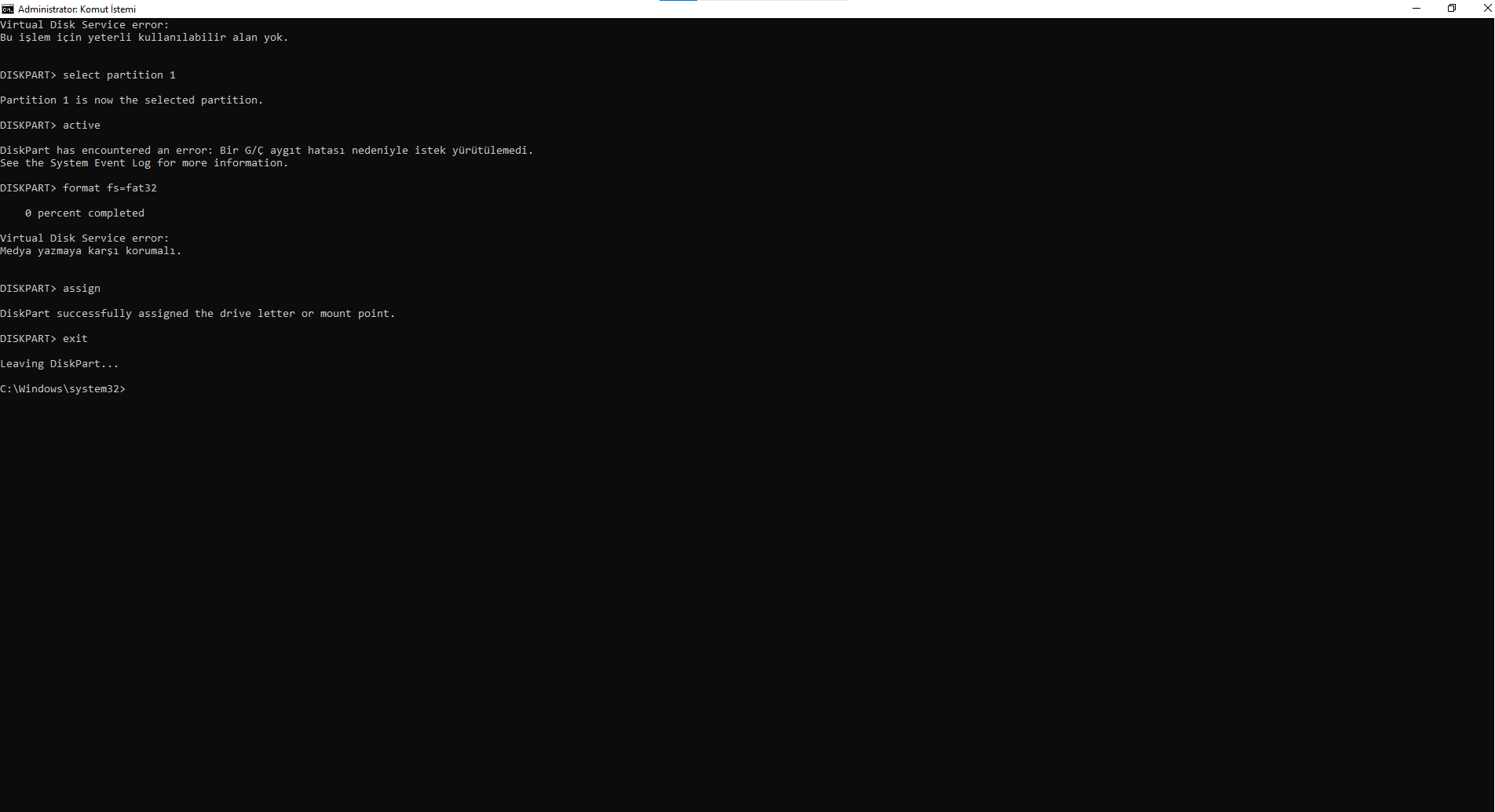

Herkese merhaba, iyi sosyaller arkadaşlar başıma çok saçma bir bela geldi USB'ye format dosyası yazdırırken elektrikler gitti ve geldi açtığımda ise dosyaların bazıları yazılmış bazıları yazılmamış ama ne alakaysa USB'yi kilitlemiş biçimlendirme yapamıyorum buraya konu açmadan bütün çözümlere baktım diskpart gibi ama bir çözüm olmadı USB'nin bellek alanı vs gözüküyor ama hiçbir işlem yapamıyorum ilgili arkadaşlar yardımcı olursa çok sevinirim şimdiden teşekkürler.

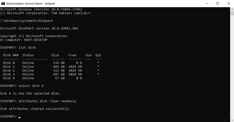

Bir süre önce benim de başıma bu sorun gelmişti. Bu sorunu şu şekilde çözdüm;
1- Komut istemi ile diskpart kısmına giriş yaptım,
2- Diskpart'tan diskimi seçtim,
3- "attributes disk clear readonly" komutunu kullanarak diskim üzerindeki read-only(sadece okuma) yazgısını kaldırdım.
Umarım senin de işine yarar, iyi forumlar dilerim!

Hocam dediğinizi yaptım lakin disk yazmaya karşı korumalı diyor hala :( yok mu net çözümü ya çok lazım zamanken oldu.
