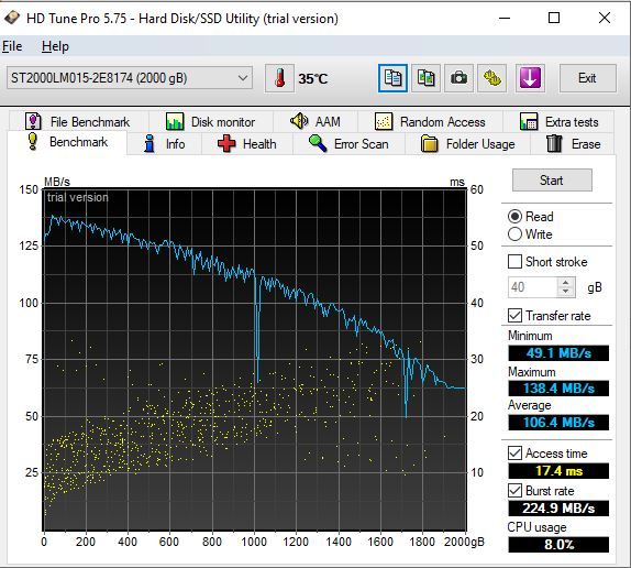

HDtune güncel sürümü 5.75, sitesinden erişilebilir. Ekteki görseller yıllar önceki sürüme ait, v2.55.
Programın o versiyonunun yeterli olduğunu düşünsek bile disk gene sıkıntılı, bendeki mekanik diskin 5.75 sürümünde min. okuması 49MB. Sendeki neredeyse diplemiş. Test yapıp yapmamak sana kalmış.
HD Tune güncel sürümü 5.75, sitesinden erişilebilir. Ekteki görseller yıllar önceki sürüme ait, V2. 55.
Programın o versiyonunun yeterli olduğunu düşünsek bile disk gene sıkıntılı, bendeki mekanik diskin 5.75 sürümünde min. Okuması 49MB. Sendeki neredeyse diplemiş. Test yapıp yapmamak sana kalmış.
Eki Görüntüle 634024
Deneyeceğim.
