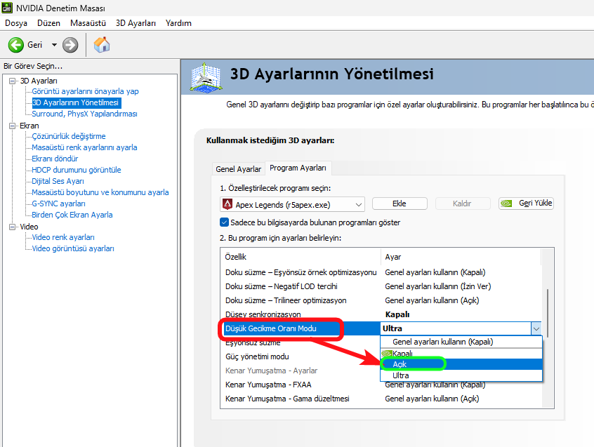

Şöyle bir çözümle karşılaştım;
"Are you using G-SYNC when this happens? If so, G-SYNC + V-SYNC + Ultra LLM auto caps the FPS slightly below your max refresh rate. For 240Hz, it's ~225 FPS.
If you want to avoid this, set LLM to "On," which doesn't have the auto capping behavior."
G-SNYC + V-SNYC + Ultra Low Loss Latency Mode (ultra düşük gecikme modu) bunlar hepsi açık bir şekilde kullanıyorsanız bu üçü 240 Hz'i yaklaşık olarak 225 FPS'e capliyor (sabitliyor).
Bunu düzeltmek için Low Latency Mode yani Düşük Gecikme Modu ayarını ULTRA değil de sadece ON yani AÇIK yapmanız gerekiyor.
Kaynak: Nvidia latency ultra - Blur Busters Forums
Denetim masası:
Denetim masası:
Eki Görüntüle 1768599
