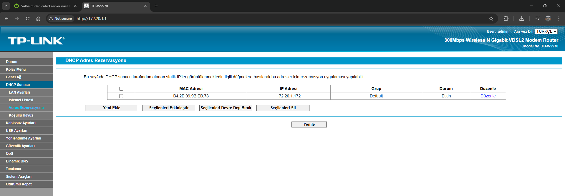

Sol taraftan DHCP Sunucu > İstemci Listesi kısmına gel. Burada bilgisayarını bulup MAC Adresi kısmında yazan adresi kopyala.
Bilgisayarının adını bilmiyorsan Win+X basıp açılan menüden Sistem'e girip öğrenebilirsin.
2.2- Yine sol taraftan DHCP Sunucu > Adres Rezervasyonu kısmına gel. Burada Yeni Ekle tuşuna basıp demin kopyaladığın MAC adresini yapıştır. Geri kalan bütün ayarları aşağıdaki ekran görüntüsündekilerle aynı yap ve Kaydet tuşuna bas.
2.3- Sonra modemi yeniden başlat. Ayırdığın IP adresi senin bilgisayarına atansın.

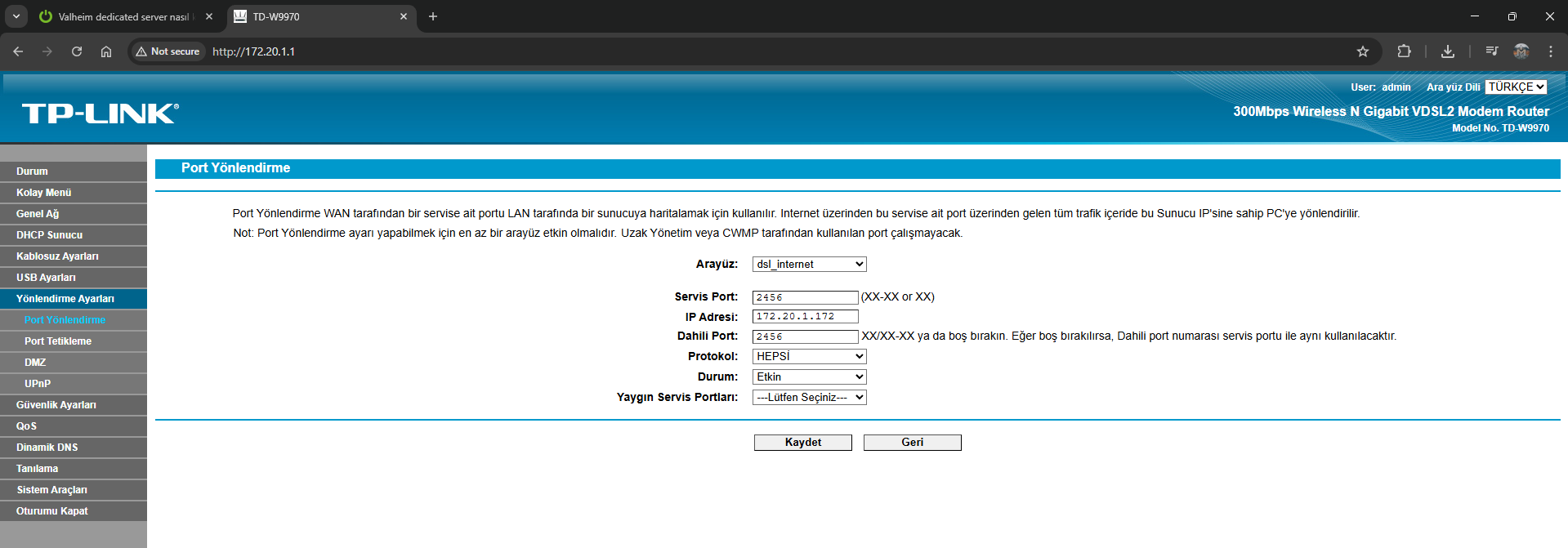

Sol menüden Yönlendirme Ayarları > Port Yönlendirme kısmına gel. Burada da Yeni Ekle tuşuna basıp bütün ayarlarını aşağıdaki ekran görüntüsündekilerle aynı yap ve Kaydet tuşuna bas.
Bu kadar, sunucunu açabilirsin. Arkadaşların What Is My IP Address? IP Address Tools and More adresindeki IP adresini kullanıp sunucuna bağlanabilirler.
Not: Port numarası 2456 diye biliyorum. Bi' denersin. Olmazsa, sunucu ayarlarında farklı port numarası yazıyorsa yukarıdaki adımda 2456 yazan yerlere o port numarasını yazarsın.

LAN ayarlarında Adres Rezervasyonu gibi bir seçeneği bul ve gir.
Bilgisayarının MAC adresine sabit bir IP adresi ver. Değişikliğin geçerli olması için modemi yeniden başlat.
Örnek: 192.168.1.199
Eki Görüntüle 2533697
Sonrasında Port Yönlendirme ayarlarını bulup Yeni Kural Ekle yapıp 2456 portunu demin ayarladığın sabit adrese yönlendir.
Not: Sunucunun port numarasının 2456 olduğu varsayılır.
Eki Görüntüle 2533698
3- Port yönlendirme:
