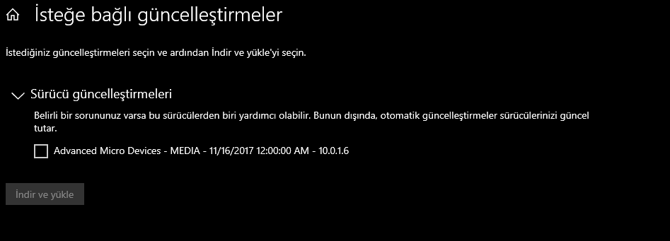

Sürücülerin değişmemesi için Windows Update'nin altında "isteğe bağlı günçelletşrimelerin " içindeki (Advanced Micro devices - Media) adlı güncelleştirmeyi yüklemeyin. Yükleme sonucu yeniden uyuşmazlık oluşuyor. Valorant'ta takılma devam ediyor.
