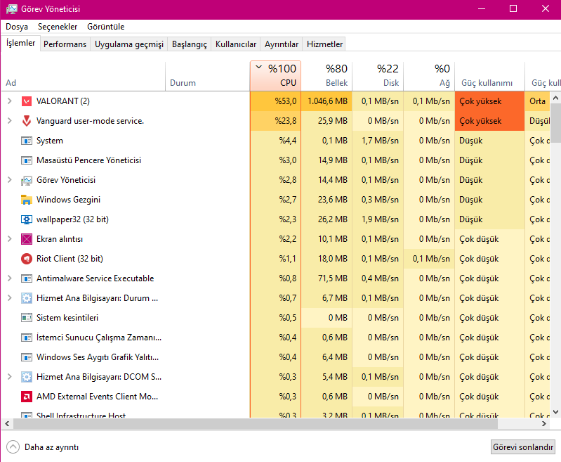

Arkadaşlar merhabalar. Valorant oynarken işlemci kullanımı %100'e çıkıyor bu sebepten dolayı da oyunda sürekli droplar yiyorum. Bilgisayarım iyi olmadığı için oyun ayarlarını en düşükte oynuyorum. Sonra bir de oyun ayarlarını ortaya alayım dedim belki yük ekran kartına biner diye düşündüm ama yine pek fazla değişim olmadı. FPS değerim 75-80 iken anlık olarak 1-5 arasına düşüyor ve geri yükseliyor. Garip olan olay ise 5-6 el sonra droplar gitgide azalıyor. Babamda da masaüstü PC var onun işlemcisi Intel Core i5 4. nesil bir işlemcisi var ama ekran kartı AMD HD 5550 ve en az 120 FPS alıyor. İşlemcinin FPS'ye bu kadar katkısı olur mu ki? Bir yardımcı olabilir misiniz?
Sistem özelliklerim;
İşlemci: Intel Core i5 650.
Ekran kartı: AMD Radeon R7 240 - 2 GB - 128Bit.
RAM: 4 GB - 1333MHz.

Bunun sebebi bu değil işlemcinin GHz değerinin sabit olmaması örneğin GHz değeri 1,80 den 0, 90a düşüyorsa drop yersin
Sıcaklıkları söyler misiniz?
4 GB RAM ile drop yersiniz sadece işlemci yüzünden değil.
RAM ve işlemciden kaynaklı drop yiyorsunuz, ayrıca Valorant veya da farklı oyunlar oynarken işlemcinin %100 olması normal çünkü oyunlar sisteme yük bindirir.

Pc Tamamen toplama knk 2. el olarak aldım zaten kendşm çalışarak eve bi tık turbox diyebiliriz .d
valorant açıkken arada bir alt + tab yapıp izledim 3.00 - 3.20 arasında gidip geldi sanırım pek bi zararı yok
ekran kartı : 55-60 boşta: 45
İşlemci : 45-60 Arası
