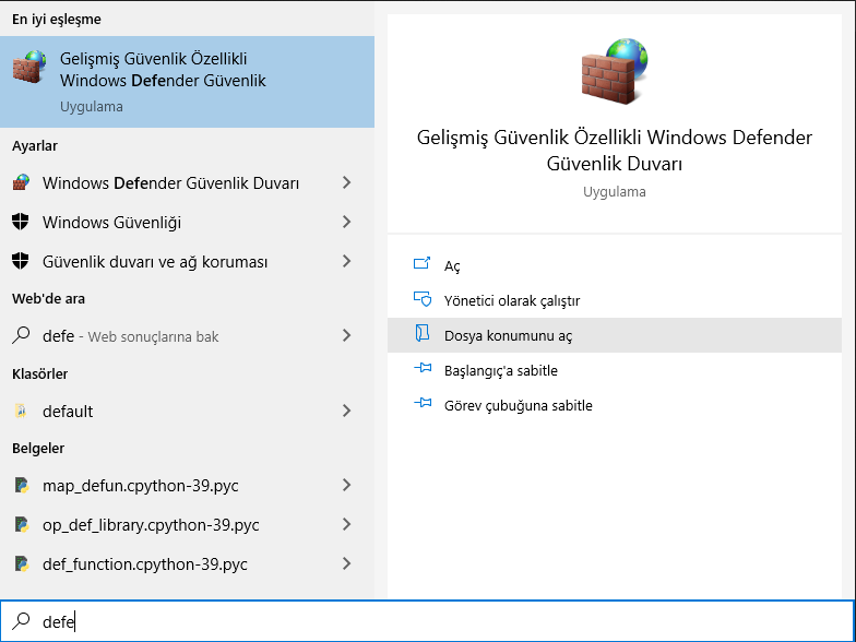

1- Öncelikle windows defender güvenlik ayarlarından bilgisayarımıza gelen portlara izin verelim.
Arama çubuğuna defender yazdığımızda çıkan Gelişmiş Güvenlik Özellikli Windows Defender Güvenlik kısmına gidiyoruz:

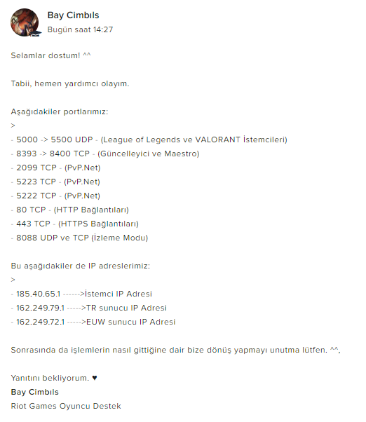

Valorant destek ekibinden aldığım cevabı da buraya bırakıyorum.

1- Öncelikle Windows Defender güvenlik ayarlarından bilgisayarımıza gelen portlara izin verelim.
Arama çubuğuna Defender yazdığımızda çıkan gelişmiş güvenlik özellikli Windows Defender güvenlik kısmına gidiyoruz:

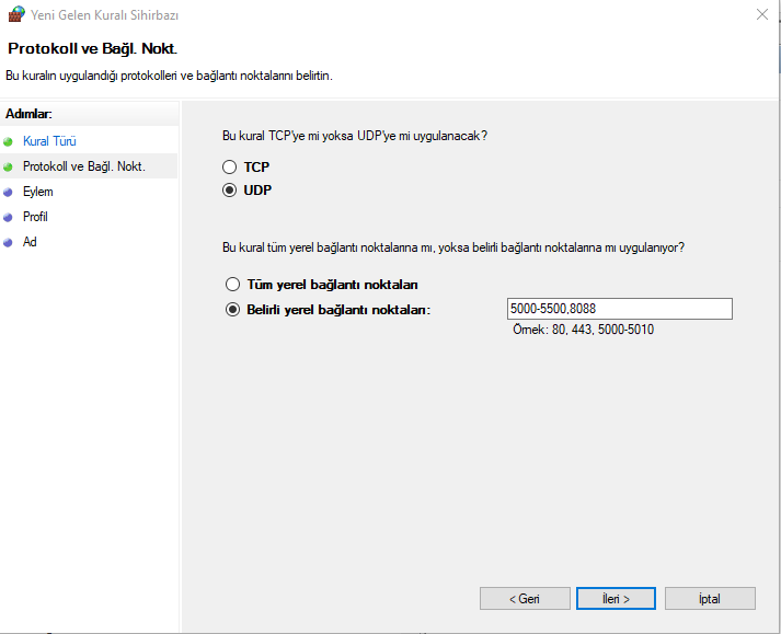

Buraya portlarımızı gireceğiz. İlk olarak UDP seçiyoruz, belirli yerel bağlantı noktaları seçeneği zaten işaretli geliyor ona dokunmuyoruz ve port alanına şu değerleri giriyoruz: 5000-5500, 8088.
Bu şekilde görünmeli:
Eki Görüntüle 1115142
İleri tuşuna basıp bağlantıya izin ver diyoruz:
Eki Görüntüle 1115144
İlerledikten sonra son ekranda ad kısmına Valorant UDP port obt yazıyoruz ve açıklamayı boş bırakıp işlemi bitiriyoruz.
Sonrasında aynı işlemi tcp için de yapacağız. İşlemlere aynı sıra ile devam ediyoruz. Tek fark UDP yerine tcp seçeneğini seçmek ve port girdiğimiz alandaki kısmı değiştirmek.
Bu seferki belirli yerel bağlantı noktaları kısmına yazacağımız şey:
8393-8400, 2099, 5223, 5222, 80, 443, 8088
Son aşamadaki ad kısmına da bu sefer Valorant tcp port obt yazıyoruz ve işlemi bitiriyoruz.

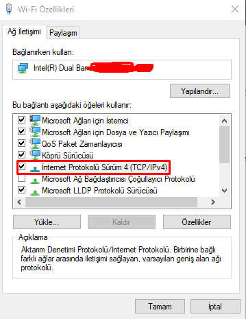

2- Şimdi bilgisayarımızın IPv4 adresini sabitleyeceğiz. Böylece yönlendirdiğimiz portlar başka bir cihaza gitmeyecek.
Denetim Masası üzerinden ağ ve internet/Ağ ve paylaşım merkezi adresine gidiyoruz.
Sonrasında Wi-Fi (ağ adınız) kısmındaki bağlantıya tıklıyoruz.
Eki Görüntüle 1115184
Özellikler kısmına gidiyoruz.
Eki Görüntüle 1115186
İnternet protokolü sürüm 4 kısımına çift tıklıyoruz.
Eki Görüntüle 1115187
Gelen ekranı bu şekilde doldurduktan sonra kaydedip çıkabiliriz.
Eki Görüntüle 1115189
Artık bilgisayarımızın IPv4 adresi sürekli olarak 192.168.1.52 olarak kalacak.

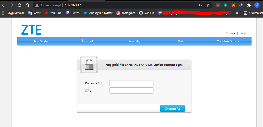

3 - Bilgisayarımızdaki ayarlamaları yaptık. Şimdi bir de modem üzerinden bir yönlendirme yapmamız gerekiyor.
Bu ayarlar için modem arayüzüne gidiyoruz. Herhangi bir internet tarayıcısı üzerinde 192.168.1.1 adresine gidiyoruz.
Not: Bu ekran modeme göre farklılık gösteriyor. Ben Turkcell Superonline hizmeti için ZTE zxhn H267a modemini kullanıyorum. Bu panel farklılık gösterse de menü isimleri aşağı yukarı aynı oluyor^^
Eki Görüntüle 1115159
Kullanıcı adı değiştirmediyseniz admin oluyor.
Şifre de değiştirmediyseniz Superonline veya admin olacaktır.

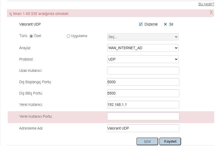

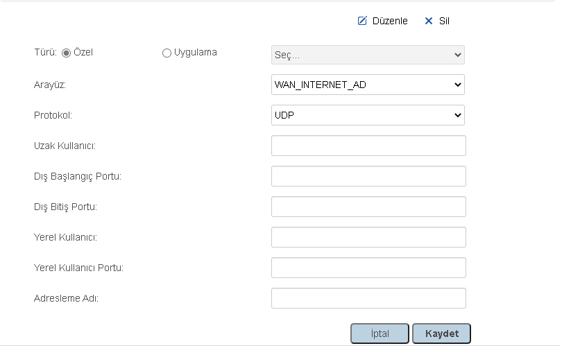

Tüm herşeyi yaptım ama birtek, bu kısmı yapamadım.
-Benim modem arayüzü farklı olduğu için, Yardımcı olursanız sevinirim.
Eki Görüntüle 1115268
İlgin için teşekkür ederim öncelikle dostum.
Bu arayüze ben de alışık değilim. Daha önce hiç kullanmadım ama yardımcı olmaya çalışayım.
Protokol kısmı zaten konuda bahsettiğim gibi değişiklik gösteriyor. Orasını halledersin zaten.
Uzak kullanıcı bendeki WAN Yönetici ip adresi sanırım. Boş bırakın.
Dış başlangıç ve bitiş portu bendeki WAN ve LAN portu değerlerinin sol ve sağındaki değerler.
Örneğin ilk fotoğraftaki port yönlendirme için konuşursak Dış başlangıç 5000, dış bitiş 5500 şeklinde olması gerek.
Yerel kullanıcı kısmına 192.168.1.52 (önceki adımda sabitlediğiniz ip adresi)
Yerel kullanıcı portunu bilmiyorum boş bırakmayı deneyin.
Adresleme adı da verdiğimiz isim olsa gerek. Yani ilk örnek için Valorant UDP vermişim istediğinizi yazabilirsiniz.
Bu şekilde dene dostum. Dönüş yaparsan oldu veya olmadı şeklinde sevinirim^^
Eki Görüntüle 1115428
Böyle bir hata alıyorum.
Doldurmam gerek maalesef.
Bu konuya bir bak istersen.
Aynı portu girin demişler orada. ama bizimki tek port değil aralık olduğu için - koyarak yazmayı dener misin?
ayrıca ip adresi kısmı hatalı sanırım. önceki adımda 192.168.1.52 olarak sabitlemiştik. Onu sabitlemeyi unutma yoksa port senin bilgisayarına değil ağa bağlı başka bir cihaza gidebilir modemi yeniden başlattığında. ben bu durumu yaşadım.
