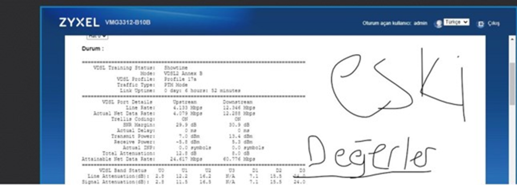

Pek iyi değil aldığımız hıza göre. Eskiden SNR margin 30'du hem upstream hem de downstream için. Ama arıza kaydı sonrası bayağı düştü ne desem az gelir bu Türk telekoma.
Eki Görüntüle 1298812
Burda eski değerler mevcut.
