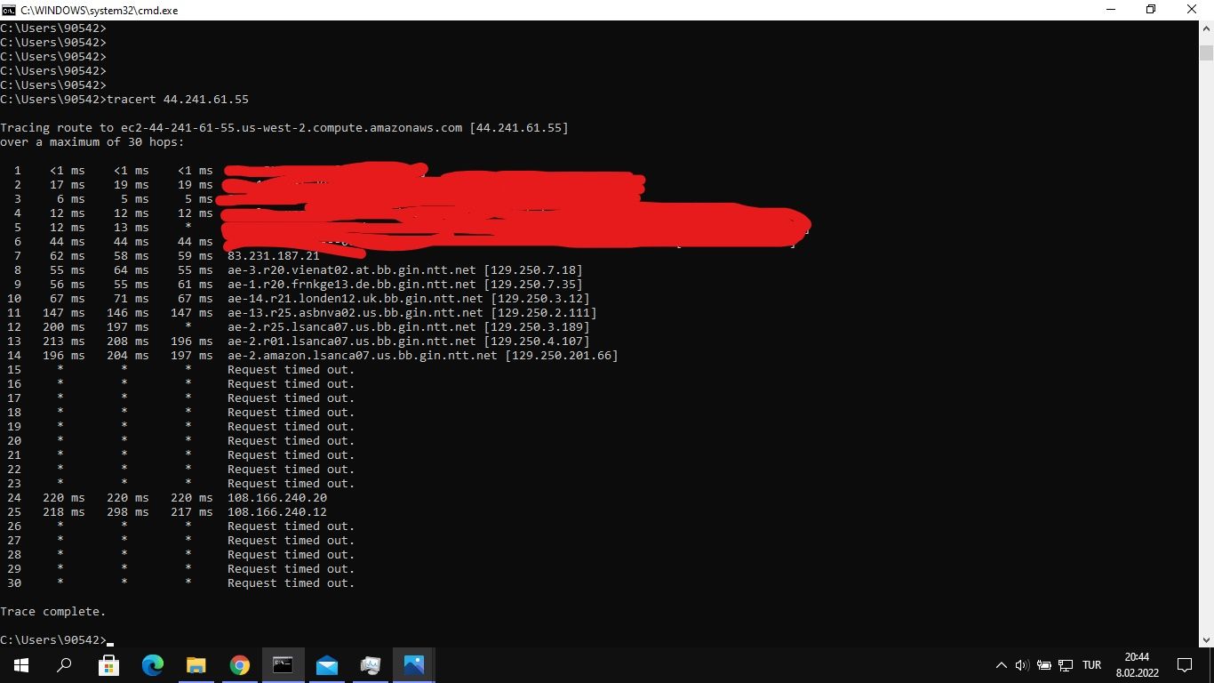

burda sonuçlar:
Ne yapabilirler en fazla?
"Ne yapabilirler en fazla?" Bu soruyu sanırım MH için söylediniz. Gerçekten anlayan biri çözebilir bu sunucu yönlendirme mevzusunu(Mh'yi kastediyorum), çok saçma ping değerleri. Ama sanırım sorun tam olarak orada değil. @Ulunay @erengore bir bakar mısınız?
Oyun şu an oynanmayacak derecede laglı çok sinir edici bir durum. Şuna bakın rekor gibi bir şey bu değerler.

Ping sorunu ise 8. kısımdan itibaren boy göstermiş. Oraları karalamanızın anlamı da yok. Açık olması bize daha fazla bilgi sağlar.
Burada IP adresiniz gözükmüyor. Verinin gittiği yolu görüyoruz...
