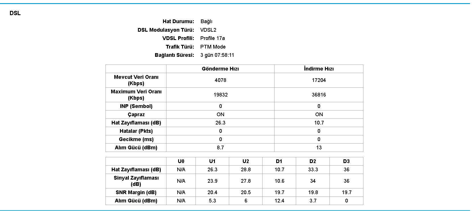

Benimki bu şekilde
    50,9 KB · Görüntüleme: 52
Benimki bu şekilde.
Senin SNR değerin 13 çünkü 35 Mbps hız alıyorsun bende 30'a çıkartmaya çalışırsam büyük ihtimalle benim de 10-15 dB arası bir şey olacak peki kopma falan yaşıyor musun 13 dB ile.
32 Mbit net alıyorum 4 MB -4.2MB arası indirme yapıyorum sistemsel kopma haricî SNR sebebiyle hiç kopma yaşamadım.
Sana da 35 tanımlanir ama net gelen 30 mu olur 32.mi olur bilinmez.
