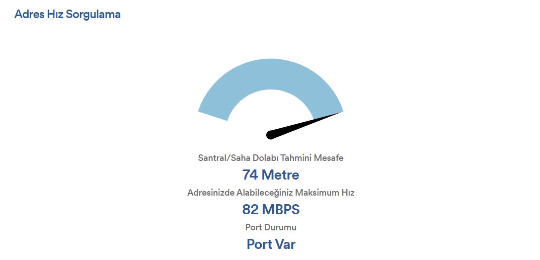

Bu resimdeki sonuçlar benim bulunduğum binanın karşı tarafında yer alan bina. Gördüğünüz gibi 74 metre mesafe yazıyor. Benim ise 1km+ mesafe. İlk sorum burada geliyor. İnternetimi bu santrale/saha dolabına nasıl geçirebilirim? Geçirme şansım var mı?

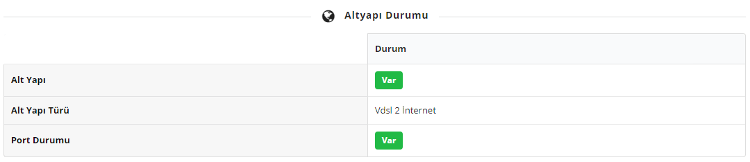

Bu da Extranet'ten aldığım sonuçlar. Bulunduğum binaya aitler. VDSL 2 altyapısına sahip diyor. Biz neden hala ADSL kullanıyoruz ona da açıklık getirirseniz sevinirim.

ADSL diyor.

Demek istediğim bu santrale nasıl aktarabilirim öyle bir şansım var mı? Artık bıktım yavaş internetten ve karşımdaki binanın 80 mbps alıp benim burada 16mbpsde sürünmem yıllardır koyuyor insana. Lütfen varsa bi çare derman olun

O zaman iptal et başka bir firmaya geç. 74 metre yazan saha dolabından VAE desteği alarak 80 mbps alabilirsin. Hattın destekliyorsa daha yüksek bile alabilirsin.
Sonuçlarımız bire bir aynı. Saha dolabı 74 metre, maksimum alabileceğim hız da 82 mbps. TurkNet'e geçtim VAE'den kullanıyorum ve 100 mbps pakete geçtim. 94-95 alabiliyorum. Sende dene.
