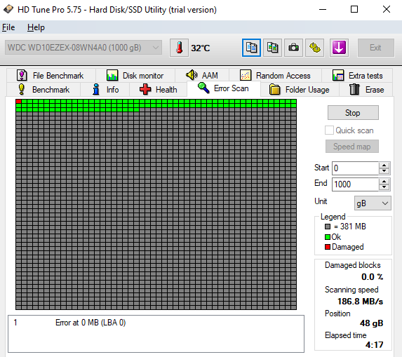

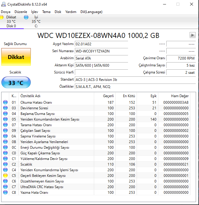

WD Blue 1TB HDD sıfır aldım. HDD'yi D olarak atamak için başlatmam gerekiyordu, başlatmak için GPT'yi seçtim hata verdi. MBR'de de aynı hatayı aldım. HDD bozuk olabilir mi? Şu anda HD Tune ile hata taraması yapıyorum, ilk blokta "Error at 0 MB (LBA 0)" dedi. HD Tune testi tamamlanınca tekrardan eklerim.

Baştaki sektörde sorun var gibi. Yeni bir diskte de okuma hatasının çok fazla olması normal değil. HDD Regenerator'ü deneyebilirsiniz ama ben olsam garantiye gönderirim.

BAT sektör var sorunlu HDD garantisi varsa gönderin.
Hay aksi, halbuki forumda bir arkadaş Seagate yerine WD Blue önermişti. Şu an HD Tune yarısına yaklaştı, hala sadece başta bad sector var.
Bozuk değil sadece ilk sektörde sorun var. Düzeltebilirseniz diski başlatabilirsiniz.
Low Level Format falan atsam çözülür mü? Yep yeni HDD'yi garantiye yollamak içinde pek hevesli değilim açıkçası.
