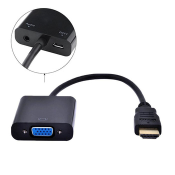

Bu dönüştürücüyü kullanıyorum. Önceden kullandığım monitörde de güç kablosu mevcuttu ama bu monitörün güç girişi farklı ve adaptörü var. Şuan ki ikinci monitörün modeli ise Vestel dmt19w

Hocam sizin aldığınız adaptörde şöyle güç girişi olması gerekiyor var mı ? DC 5V yazan kısımda olduğu gibi bir güç girşi olması gerekiyor. Pasif dönüştürücüler pek iyi çalışmıyor.

Benimkinde herhangi bir güç girişi yok. Daha önce kullandığım monitörde hiç problem yaşamıyordum. Hangi monitörlerde problem oluyor hangilerinde olmuyor nasıl anlayabilirim.
Hocam maalesef onu tam olarak bilmenin bir yolu yok. En iyisi siz aktif bir adaptör satın alın. Bu pasif adaptörlerin huyu suyu da belli olmuyor zaten genellikle ben driver güncellemesinden sonra çalışmayan adaptör görmüştüm bir keresinde.
Kullandığım adaptör de aktifmiş bu arada sorun nerede çözemedim.
