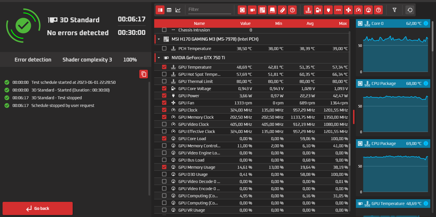

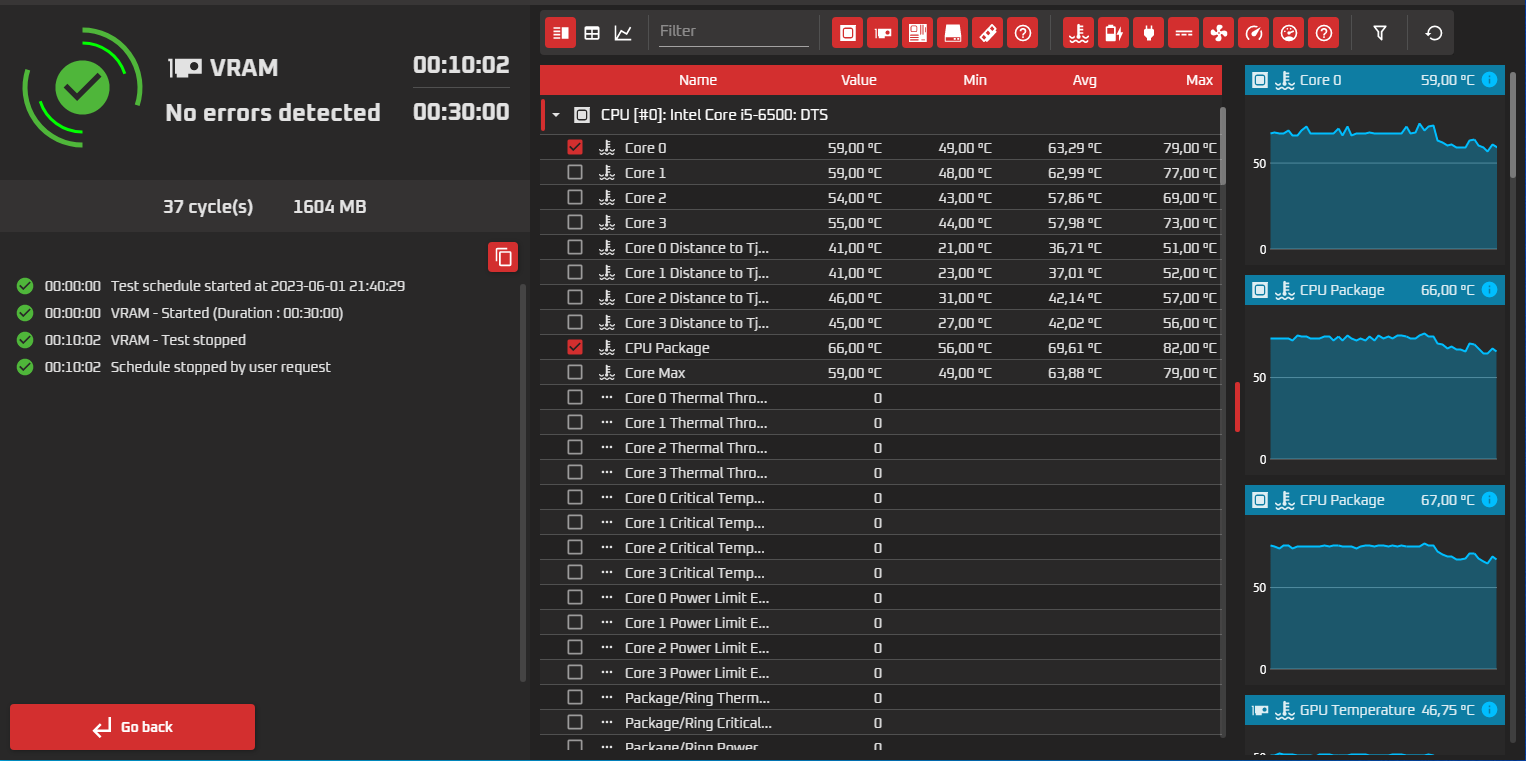

Merhaba. Sürekli mavi ekran hatası alıyorum video izlerken vs. değil. Fakat oyun oynarken hep mavi ekran alıyorum. En son aldığım 5 mavi ekran hatasını buraya bırakıyorum. Fakat 15-20 kez mavi ekran almışımdır. Ne yaptıysam olmadı. DDU ile sürücüleri silip yükledim olmadı. Sonra yine DDU ile 4-5 sürüm önceki sürücüyü yükleyip denedim yine de olmadı. En sonunda OCCT ile VRAM ve 3D ekran kartı testi yaptım. Onlarda'da no errors detected dedi. Ben anlamadım. Neden oluyor? Her şeyi denedim. Ekran kartı bozuk diyeceğim programlarda ekran kartında sorun yok. Diyor. Bir kurtulamadım şu hatadan. Yardımcı olabilecek misiniz?
    111,6 KB · Görüntüleme: 41
    140,2 KB · Görüntüleme: 32
BIOS'ta varsa XMP kapatıp dene. PSU kontrol ettir. Bunlara rağmen sorun devam ediyorsa ki muhtmelen edecektir ekran kartında sorun var demektir. Farklı bir ekran kartı ile sistemi test et. Satın almana gerek yok, uygun bir GPU takıp test et. Arkadaşında vs yok ise bilgisayarcıya git ve makul ücret karşılığı bir GPU taksın oyun vs.testi yap. Ama deidğim gibi yüksek ihtimal ekran kartında sorun var. Testlerde bazen bu gibi durumlar olabiliyor.
