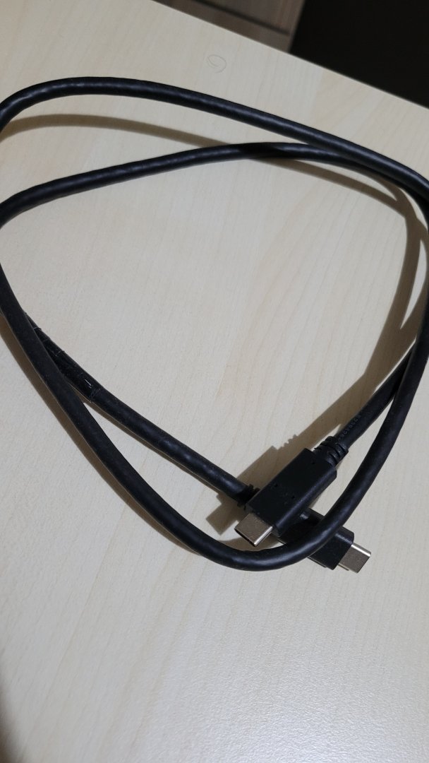

Hocam monitörden bir de bu şekilde iki ucu USB Type-C olan bir kablo çıkıyor. Başka da kablo yok.
Bir elektronikçiden HDMI (veya ne kullanıyoruzsan) satın al, aldığın kabloyu tak test et. Dediğim gibi sorun bundan kaynaklı değilse ekran kartı ile ilgilidir yüksek ihtimal.
