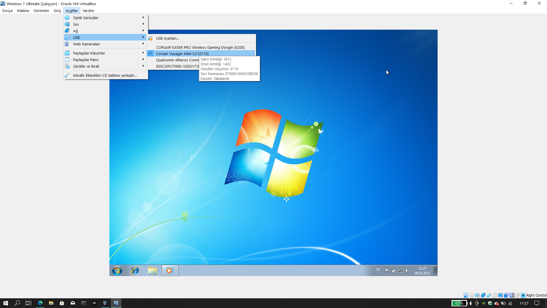

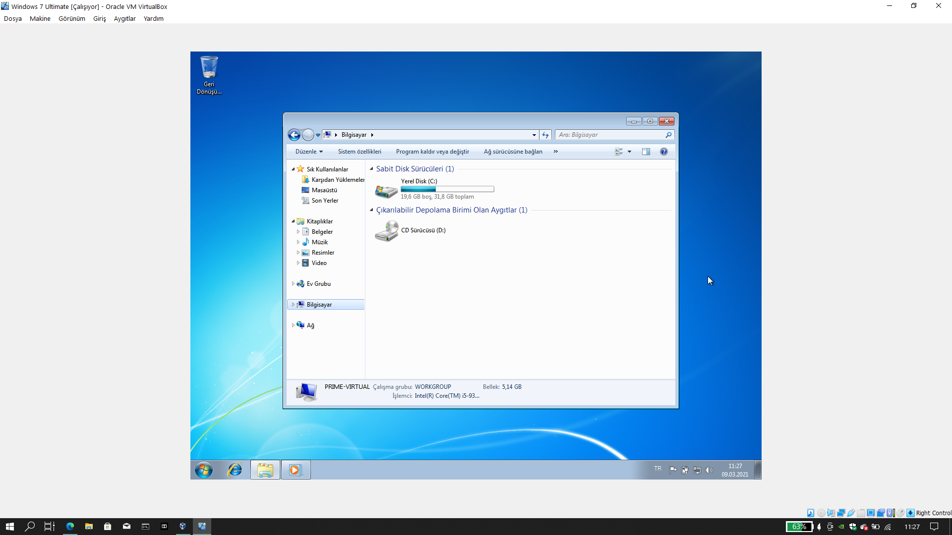

Durum göründüğü gibi. USB belleğim görülmüyor. Extension Pack kurulu. Üstteki menüden bağladığımda Windows 10'dan gidiyor. Buna rağmen Windows 7 USB Belleği görmüyor. (Disk yönetiminde de görünmüyor)

Kullandığınız bilgisayarın marka modeli nedir? Ekran görüntülerinizi pek tarayamadığımdan soruyorum; USB versiyonlarından birini seçerek boş filtre veya aygıttan filtre oluşturdunuz mu?
