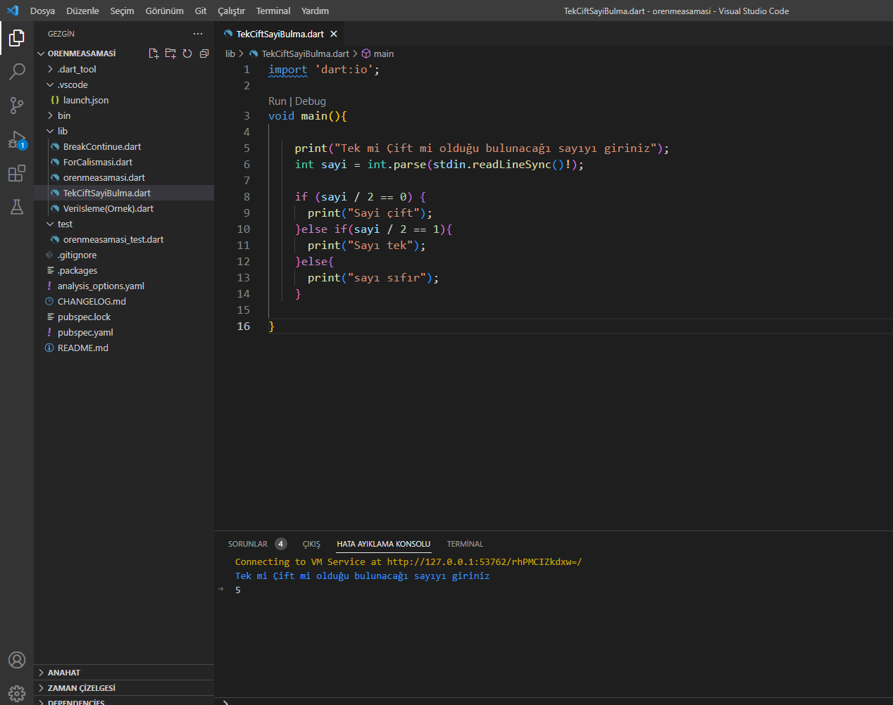

Merhaba arkadaşlar, VS Code editörünü kullanarak Dart dilinde çalışıyorum ama yarısı çalışıyor yarısı çalışmıyor.
Örneği öylesine yaptım şimdiden yardımcı olan arkadaşlara teşekkürler.

Yanlış yere ekran girdisi yapıyor olabilirim sanırım. VS Code pek kullanmıyorum yeni yeni öğreniyorum. Doğru yere giriyorum değil mi ekran girdisini?
Evet doğru yere giriyorsunuz. Çalışmaması gerçekten garip.
Online bir Compiler'da denedim ve kod sağlam.
Nedenini şimdi anladım. launch.json dosyasına şu kodu ekler misin?

"console": "terminal"
Bu ayarı tüm projelerde aktif etmek içinse:
  1. Sol alttan ayarlara girin.
  2. Üstteki arama kısmına "Dart: CLI Console" yaz ve çıkan ayara gir.
  3. Resimdeki ayarı "terminal" ile değiştir.

Sorun Dart dilinde veya Dart dilini kullanmada değil! Aynı kodları Android Stuido editöründe yazınca çalışıyor. Burda sorun Visual Studio Code' da.
Test klasörünü silip dener misiniz?
Denedim hocam maalesef olmadı.

1.olay kod ile alakalı değil Android Studio'da kod çalışıyor.
2.güncelleme ile! Koymak zorunlu oraya yoksa hata veriyor.
3.olay kod ile alakalı olmadığı için Visual Studio Code ile alakalı olduğu için resim attım ki konsoluda gösteriyim size diye.
1. Olay kod ile alakalı değil Android Studio'da kod çalışıyor.
2. Güncelleme ile! Koymak zorunlu oraya yoksa hata veriyor.
3. Olay kod ile alakalı olmadığı için, Visual Studio Code ile alakalı olduğu için resim attım ki konsolu da gösteriyim size diye.
