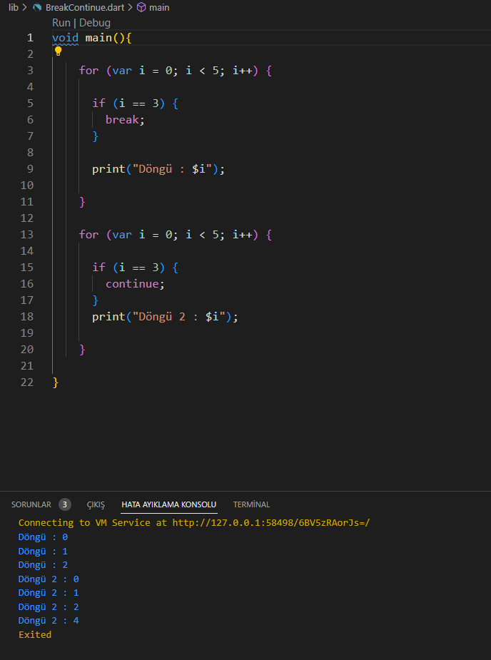

Merhaba arkadaşlar, VS Code editörünü kullanarak Dart dilinde çalışıyorum ama yarısı çalışıyor yarısı çalışmıyor.
Örneği öylesine yaptım şimdiden yardımcı olan arkadaşlara teşekkürler.

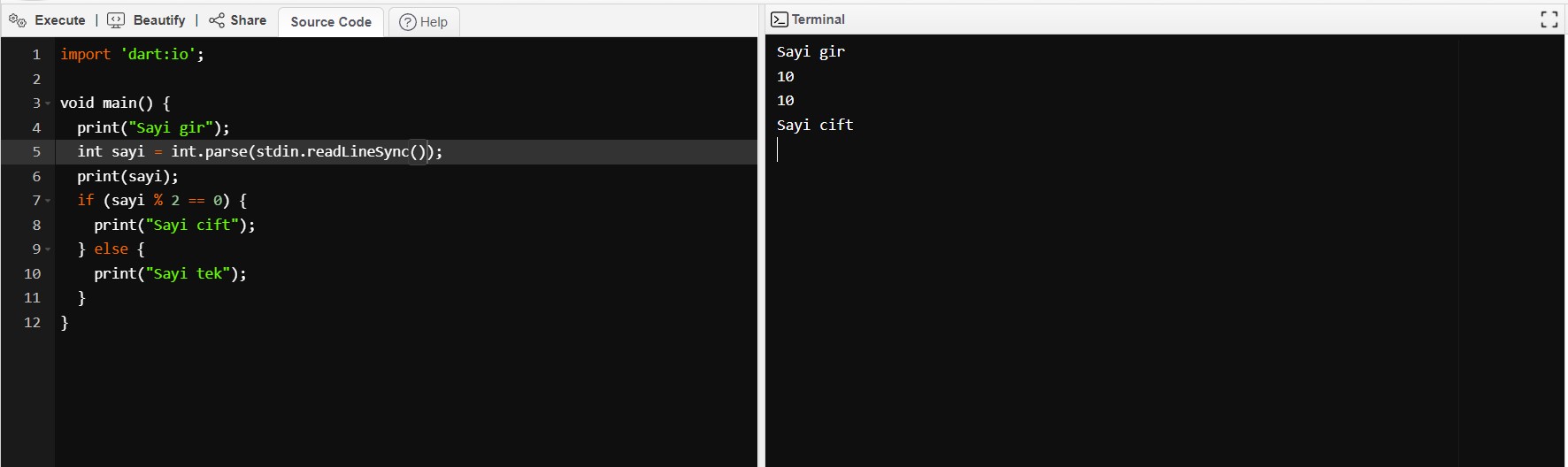

Evet doğru yere giriyorsunuz. Çalışmaması gerçekten garip.
Online bir Compiler'da denedim ve kod sağlam.

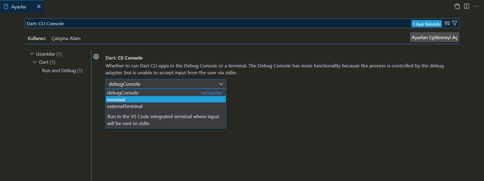

Nedenini şimdi anladım. launch.json dosyasına şu kodu ekler misin?
Kod:
"console": "terminal"
Bu ayarı tüm projelerde aktif etmek içinse:
  1. Sol alttan ayarlara girin.
  2. Üstteki arama kısmına "Dart: CLI Console" yaz ve çıkan ayara gir.
  3. Resimdeki ayarı "terminal" ile değiştir.

Şöyle bir ekleme yapayım. Kod sadece kullanıcıdan bilgi aldığımda yarıda kalıyor yani kurulumlarla alakalı olduğunu düşünmüyorum ki zaten Flutter ve dart dili eklentilerini VS Code'a kurdum normal bir şey çalıştıracağım zaman çalışıyor.
Bunu sorunun kodla alakalı olduğu için söylemedim. Ben neden başkasının kodunu tekrardan yazayım ki? Sorunun VSC ile alakalı olduğunu anladım zaten. Neyse, umarım çözersiniz.
değişik bir tavır sergiliyorsunuz 1 satır kod zaten olay onu yazınca ondan sonrakileri çalıştırmıyor. Ama olay buysa atıyım yani onla pek işe yarayacağını düşünmediğim için atmadım çok büyütüyorsunuz
Şöyle bir ekleme yapayım. Kod sadece kullanıcıdan bilgi aldığımda yarıda kalıyor yani kurulumlarla alakalı olduğunu düşünmüyorum, ki zaten Flutter ve dart dili eklentilerini VS Code'a kurdum. Normal bir şey çalıştıracağım zaman çalışıyor.

Girilen değeri normal şekilde konsola yazdırabilir misiniz? Sorun koşullandırma kısmında olabilir mi?
Kod:
print(sayi);
Kod:
Eki Görüntüle 1499144
Hocam harikasınız teşekkür ederim kod çalıştı.
