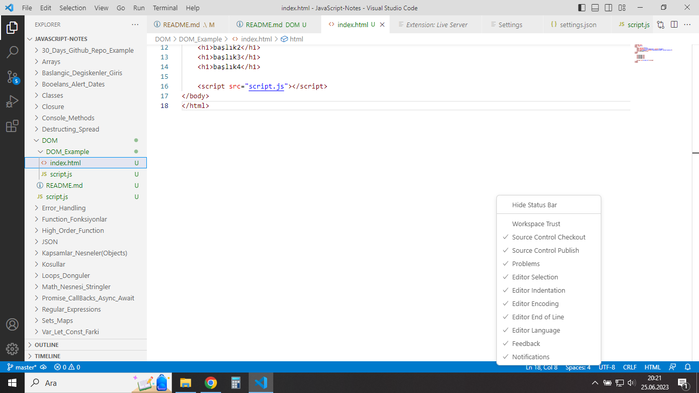

Hocam bazen VS Code sapıtabiliyor. İsterseniz sıfırdan kurun, ama tüm dosyaları silin yani %appdata%'dan falan da silin. Şuan eklenti yüklü değil sanırsam. Yüklüyse de gizlemişsiniz alttan. Alt bölüme sağ tık yapıp açın.
Hocam bazen VS Code sapıtabiliyor. İsterseniz sıfırdan kurun, ama tüm dosyaları silin yani %appdata%'dan falan da silin. Şu an eklenti yüklü değil sanırsam. Yüklüyse de gizlemişsiniz alttan. Alt bölüme sağ tık yapıp açın.

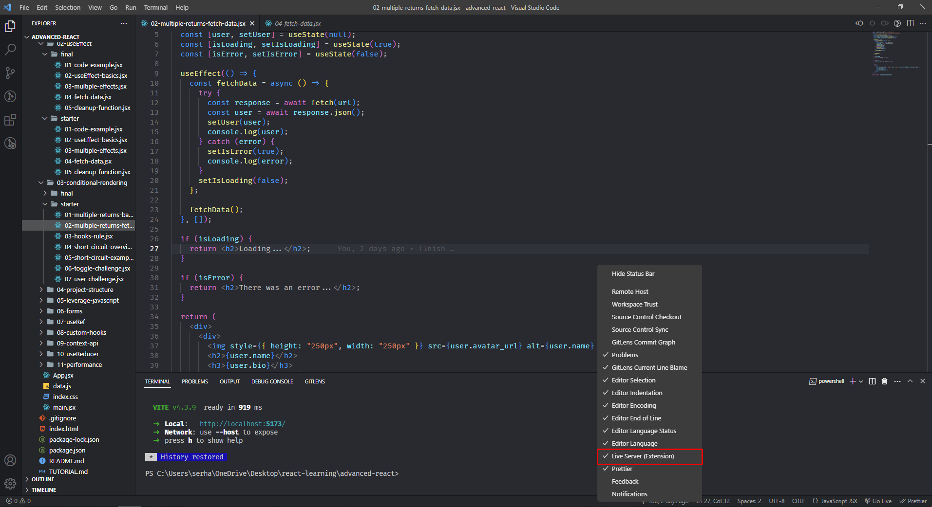

Eki Görüntüle 1836141
Alt sağ tıklı olduğu halde sonuç bu hocam. Dediğiniz gibi en baştan kursam iyi olacak.

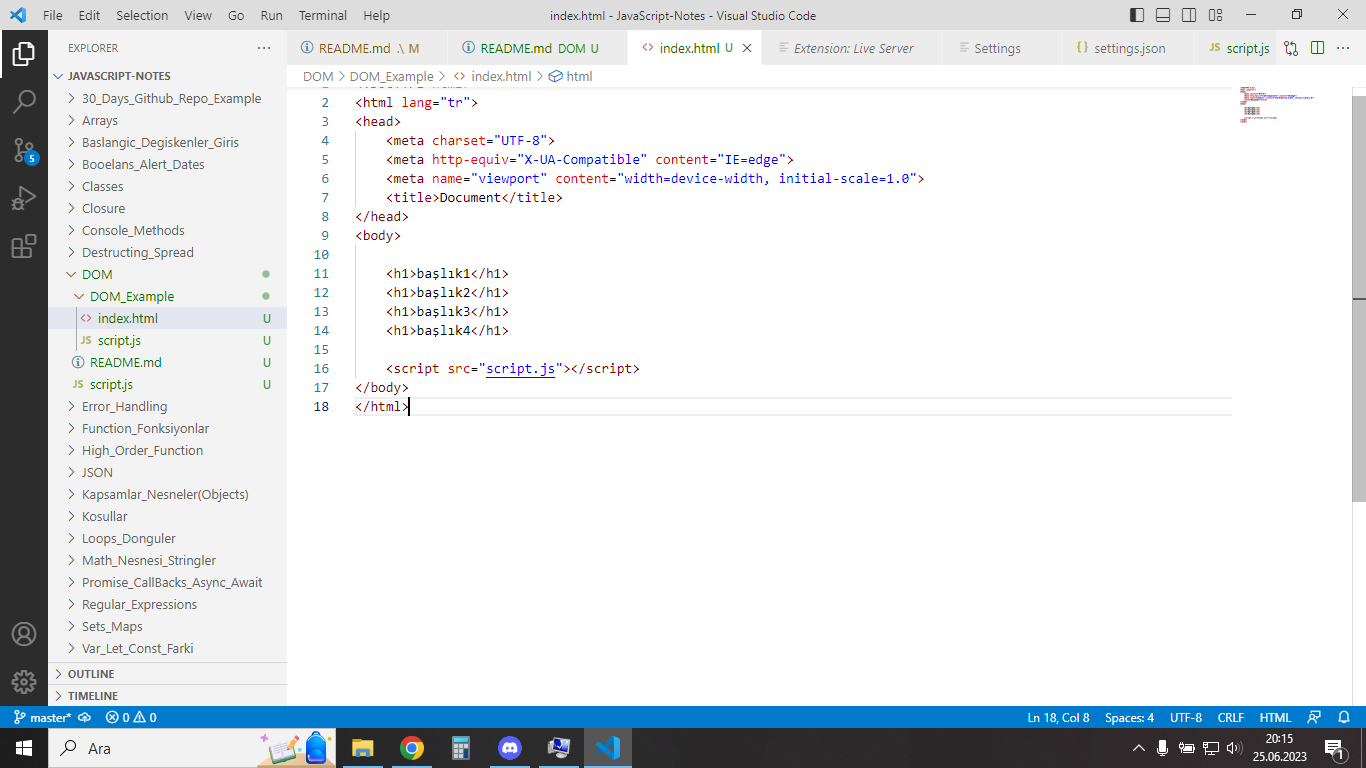

Eki Görüntüle 1836143
Hocam ekran görüntüsünde Live Server yüklü gözükmüyor :D Ama evet tamamen sıfırlayın. Hesabınızı cloud üzerinden bağlamayın sadece live server indirip deneyin. Düzelmiş ise sorun yok. Bazen de böyle çok fazla dosya varken sapıtıyor açacağı yolu.
Etkin. Etkin olduğu halde çalışmıyor.
Bir de şu yöntemi deneyin;
  1. Sol menüden Eklentiler kısmına geçiş yapın.
  2. Live Server'a sağ tıklayıp Extension Settings seçeneğine tıklayın.
  3. Advance Custom Browser Cmd Line başlıklı alandaki Edit in settings.json butonuna tıklayın.
  4. liveServer.settings.showOnStatusbar": true alanını ekleyin. Değer false ise true yapın.
  5. Visual Studio Code'u kapatıp açın.
