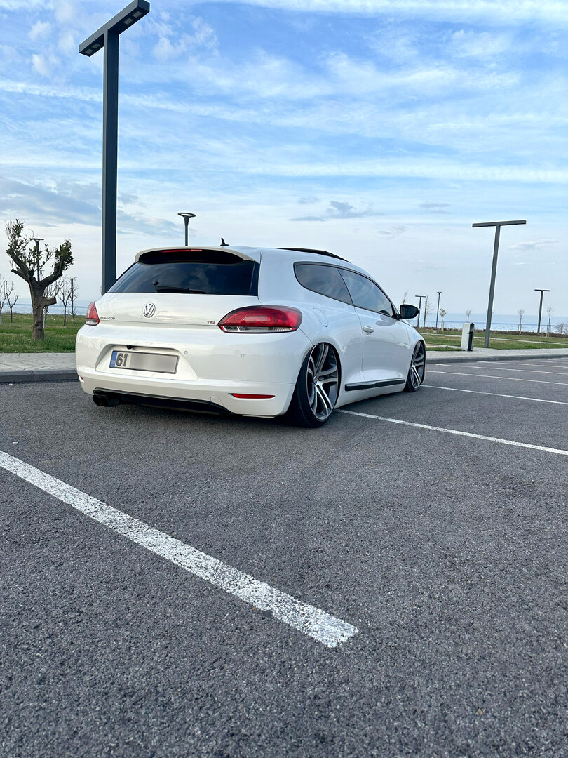

Eki Görüntüle 2614701

1.4 Roccolarda 122, 150 ve 160'lık motor seçenekleri vardır.
DSG'li modeller ise sadece 150 ve 160'lıktır. 122'lik otomatik yok.
2011 - 2012 arasına kadar olan 160'lıklar CAV motordur ve zamanında piston kıran motor diye adı çıkmıştır. 2012'de bu motorlar CTH motor olarak güncellediler. Halk arasında 160'lıkların CTH olanları daha sorunsuz olarak bilinir.
Son kasalarda ise 160'lık motorlarıda 150'lik yaparak dahada sorunsuz hale getirmeye çalıştılar. 150'lik motorlar zaten eski kasalarda bulunmuyor. 2014-15 en son kasalarda olur.
Şahsi fikrim en zevkli olan 160'lık motor çünkü sadece onda süperşarj var. Kendi aracımda 160'lık en sorunlu diye bilinen CAV motordur. 60bin km'dir beraberiz kendisiyle. Şimdiye kadar bana sorun çıkartmadı, ne yağ eksiltir ne başka bir sorun. Burada arabanın geçmişi devreye giriyor aslında. Bakılmamış 122'lilde alsan kırarsın. Bu arada zaten zamanında sorun çıkartan cav motorları serviste ücretsiz güncellediler. Son tavsiyemde alacağın arabaya kompresyon testi yaptır. Çatlak v.s varsa çıkar ortaya, eğer çatlak bişe varsa sonradan sana çok masraf açar.
