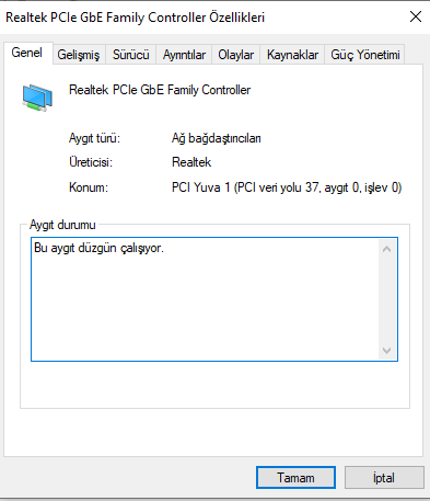

Evet şimdi ise sol tarafta gördüğümüz aygıt yöneticisine tıklıyoruz ardından ağ bağdaştırıcıları kısmından kendi kontrolcümüzü seçip özellikler diyoruz benimki Realtek olan.
Evet arkadaşlar özelliklerine geldik şimdi ise yapacağımız işlem ilk başta güç kaynaklarına giriyoruz ardından ise bütün tikleri işaretliyoruz.
Bütün tikleri işaretledikten sonra ise gelişmiş bölümüne geliyoruz ardından gelişmiş bölümünün özellik kısmında sihirli paket eşleştirme kısmını seçip etkinleştiriyoruz. Bu sizde Wake on magic packet de olabilir. İngilizce kullanıyor iseniz. Artık bu kısımda işimiz bitti
    49,6 KB · Görüntüleme: 61
    14,7 KB · Görüntüleme: 57
