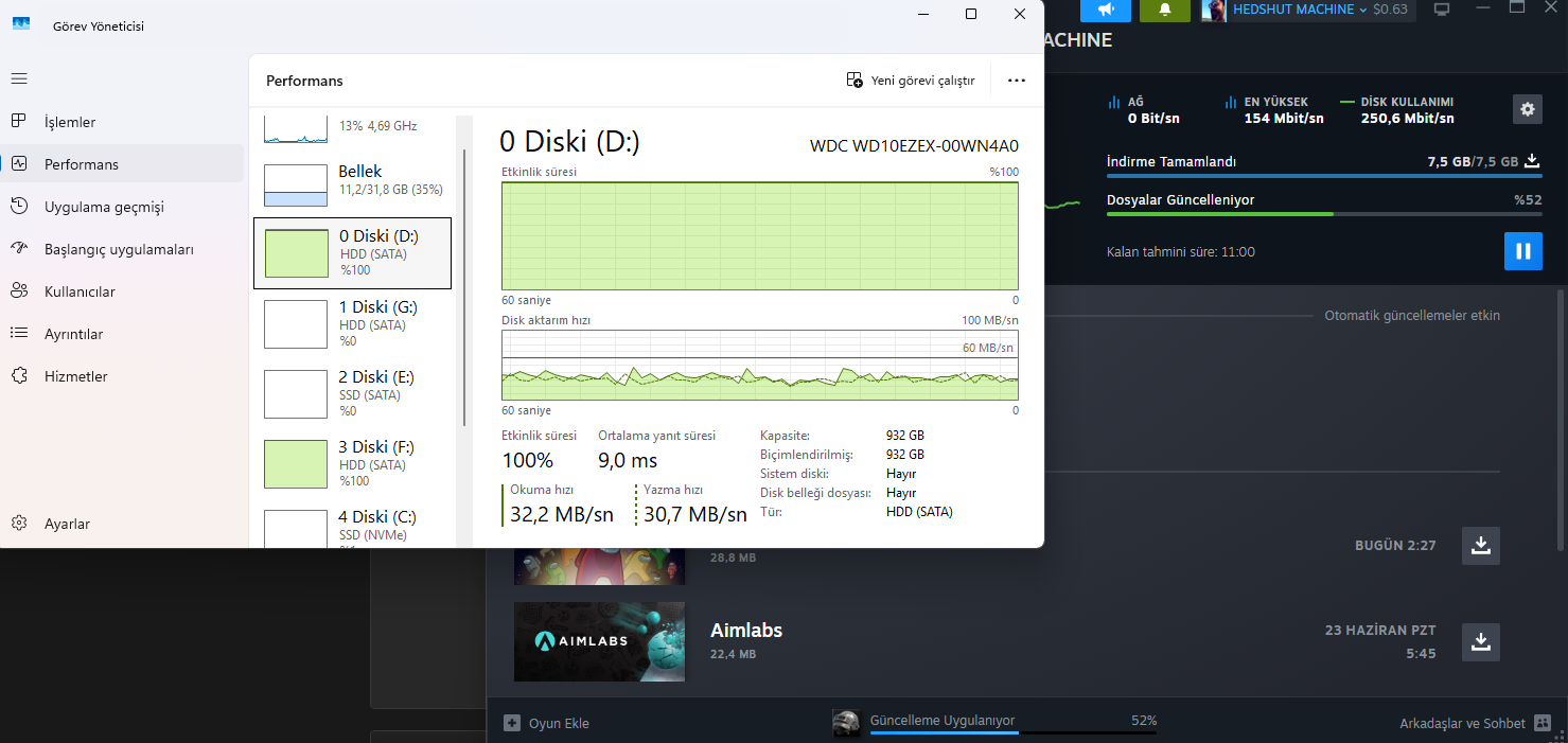

Hocam diskiniz SSD sanmıştım. Eski bir HDD ise yavaş yavaş ömrünün sonu gelmiş olabilir. HDD ile bir çok işlem yapıyorsanız zaten yavaşlar. Ekranda HDD %100 kullandığını görmekteyim. Sadece oyunda bu değerlere ulaşıyor muydunuz?
Evet oyundayken de her şey yüklenene kadar %100'de çalışıyor.

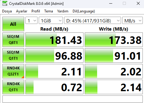

Ama mesela dosyaların bir kısmını geçtikten sonra hızlandı şu an, bad sector testi yapıyorum onda da bir şey çıkmıyor. Şu bitince bir de CrystalDiskMark testi yapayım da onda da değerler normal çıkıyordu en son.

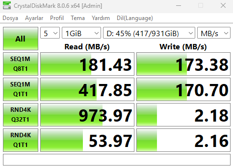

SEQ1M, RND4K'nın okuma testini yaparken HDD yerine SSD'yi kullandı nedense.
Tekrar yapınca bu şekilde.
