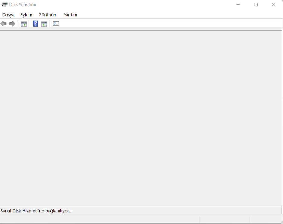

WD Elements'ın HDD'ini kullanmaktayım, en son kullanmam sırasında sıkıntısız bir şekilde PC ile bağını kesmiştim ancak şu an PC tarafından görüldüğü halde aşağıdaki resimde olduğu gibi kalıyor. Aygıt yöneticisinde de gözükmekte ama açılmıyor, yardımcı olabilir misiniz?

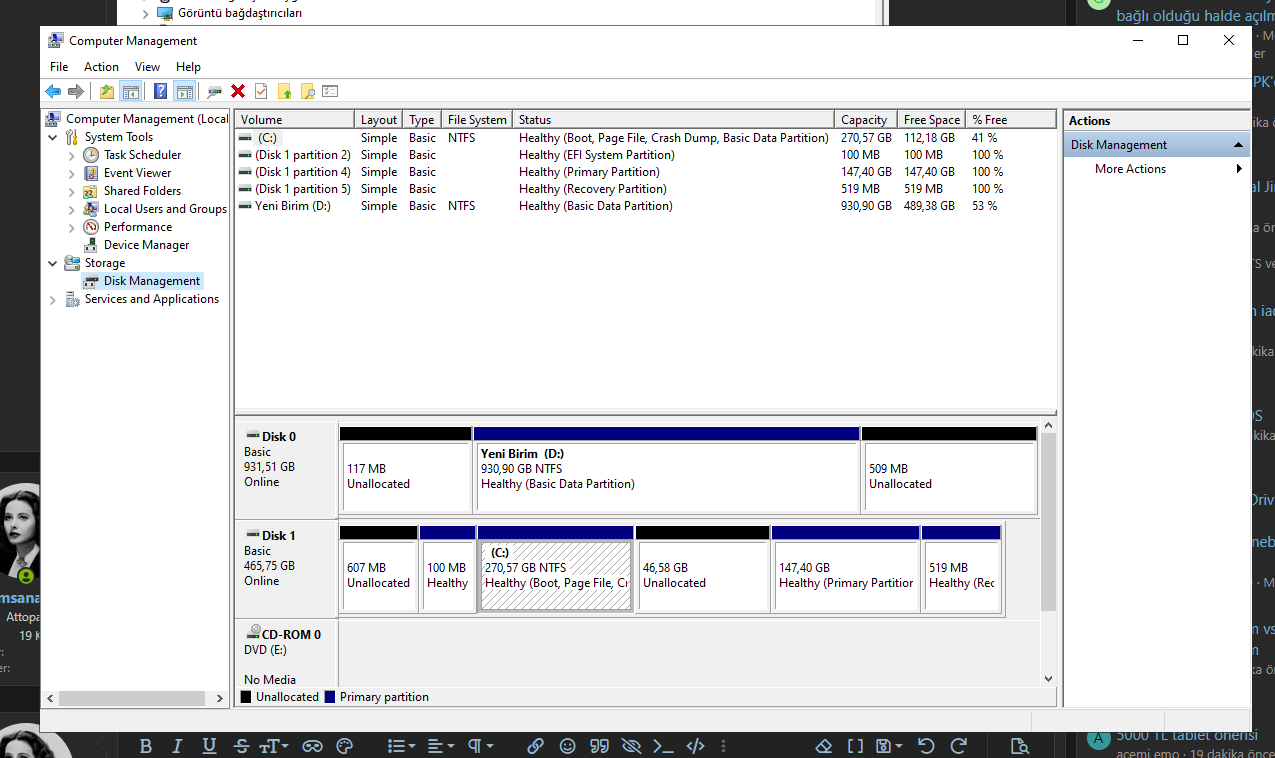

Yerel Disk (C seçeneğinin sol tarafında "Bilgisayar" (The PC) kolonunu göreceksiniz. Oraya gelin ve sağ tıklayın. Açılan pencerede "Yönet" (Manage) göreceksiniz.
Yönet penceresi açıldığında, yine sol tarata "Disk Yönetimi" seçeneğini göreceksiniz. Bu seçenek ile bağlı disklerinizi görebilirsiniz.
Kendi PC'mden bir görüntü paylaşıyorum:

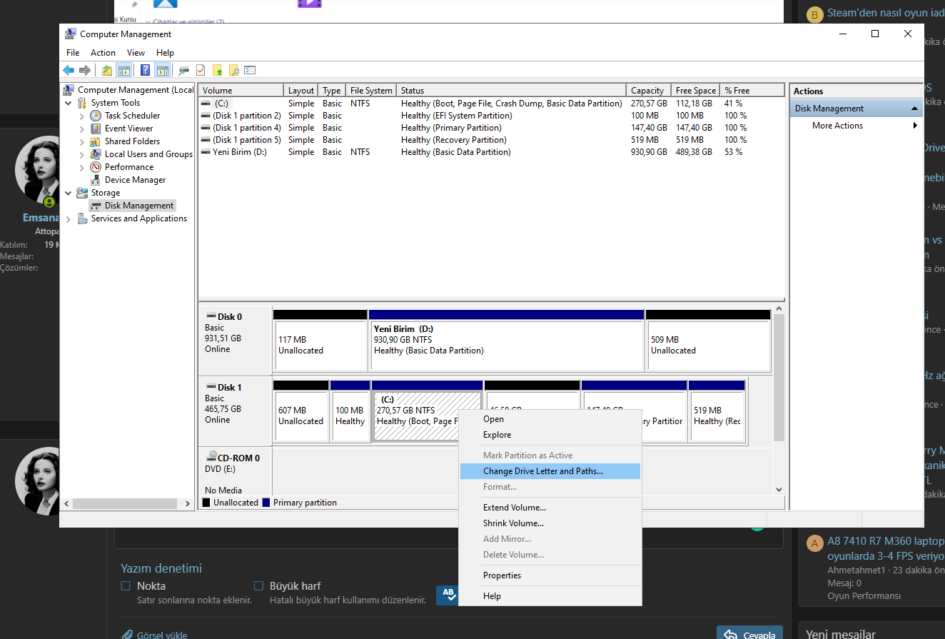

WD olan kısın sizin diskiniz, eğer üzerinde herhangi bir harf yok ise, sağ tıklayın ve Harf atayın seçeneğini seçiniz. Bunun için ikinci görüntüyü inceleyin.

HDD'yi bağlamadığım zaman disk yönetimini görüntüleyebiliyorum ama taktığım anda donuyor.

İkinci method ile yapmayı deniyorum şuan ancak uygulama HDD'yi taktığım an donuyor. Delirtecek beni bu HDD.
MS-DOS başlangıçlı olduğum halde hiç aklıma gelmemişti bu tarihi komut... İşi halletti... Teşekkürler... )
