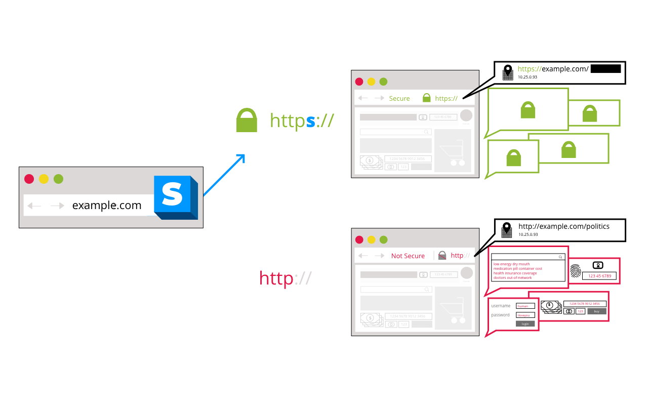

Buradan da anlaşılacağı üzere, gönderilen veya alınan veriler herhangi bir şekilde şifrelenmiş bir şekilde değildir. Bu yüzden herhangi bir saldırgan, bu verilere rahatça göz atabilir fakat HTTPS devreye girdiğinde durum, aşağıdaki gibi gerçekleşecektir.
HTTP isteği gönderilirken:
[CODE title="HTTP İsteği"]GET /hello.txt HTTP/1.1
User-Agent: curl/7.63.0 libcurl/7.63.0 OpenSSL/1.1.l zlib/1.2.11
Host: www.example.com
Accept-Language: en[/CODE]
Saldırgan kişinin göreceği istek:
[CODE title="Şifrelenmiş İçerik"]t8Fw6T8UV81pQfyhDkhebbz7+oiwldr1j2gHBB3L3RFTRsQCpaSnSBZ78Vme+DpDVJPvZdZUZHpzbbcqmSW1+3xXGsERHg9YDmpYk0VVDiRvw1H5miNieJeJ/FNUjgH0BmVRWII6+T4MnDwmCMZUI/orxP3HGwYCSIvyzS3MpmmSe4iaWKCOHQ==
[/CODE]
Aynı şekilde saldırgan kişi, sunucunun yanıtını da şifrelenmiş bir şekilde görecektir. Bu sayede veriler, herhangi bir suistimale uğrama (güvenlik veya gizlilik riskine karşı) potansiyeli içerisinde olmayacaklardır.

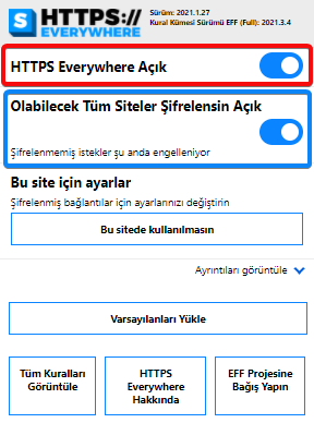

Tarayıcınıza eklemek için, kendi sitelerinde bulunan istemciye tıklayabilir, varsayılan ayarları ile kullanabilir veya aşağıdaki örnekte de belirtildiği üzere kullanabilirsiniz.
Varsayılan ayarları dışında (kırmızı dikdörtgen içerisinde), görselde de belirtilen (mavi dikdörtgen içerisinde) seçeneği de açık tutabilirsiniz. @26318'ın da açılmasını önermiş olduğu opsiyonel olarak sunulan bu seçenek ile, HTTP protokolünü hâlâ daha sunucu içerisinde bulunduran siteler başta olmak üzere, tüm siteler içerisindeki HTTPS protokolü sorgulanacaktır ve buna bağlı olarak tüm sitelerde şifreleme işlemi gerçekleşmek istenecektir.
