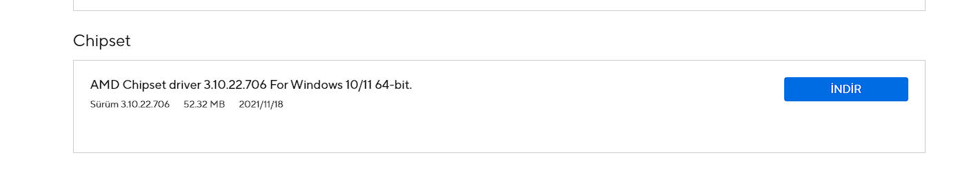

Ancak ne zaman ikisi aynı anda takılı olsa bu mavi ekran gelmekte. Temiz kurulum için flash hazırladım ve Windows kurdum. Ancak bir çözüme kavuşmadı. Şu anda tek RAM 8 GB kullanmaktayım. Yine aynı hatayı aldım. Ancak Windows bellek tarama ile test ettiğimde hata vermemekte. BIOS ve chipseti güncel. Bu sorun ne kaynaklı olabilir?
