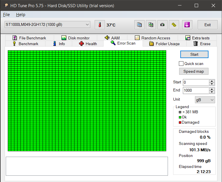

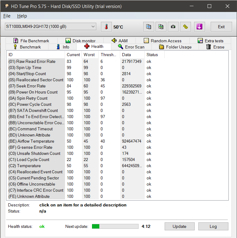

Şu an HD Tune error scan yapıyorum. Bitince Memtest'e geçeceğim hocam dediğiniz gibi yaparım.
Bu HDD'min scan ve health raporu:

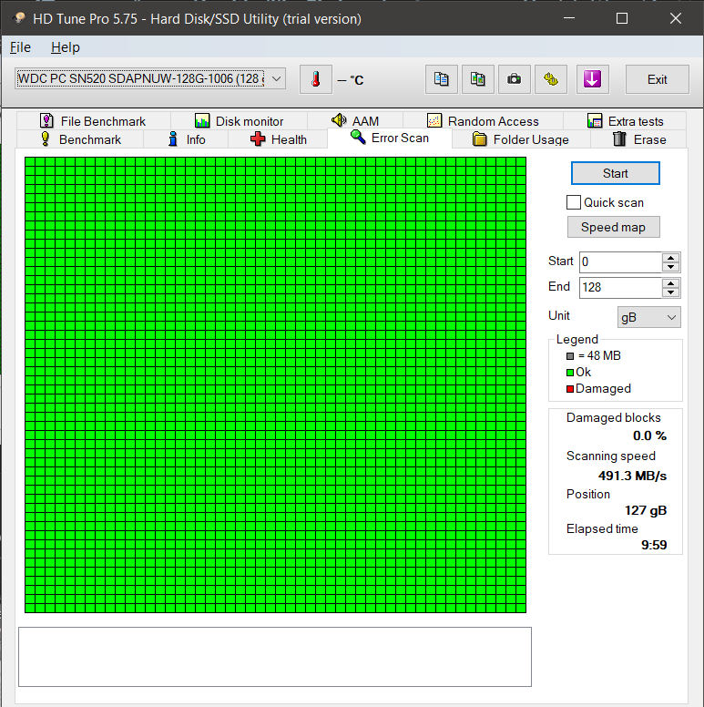

Bu da SSD'min:
Tamamdır. Diğerlerinin durumu nedir?
