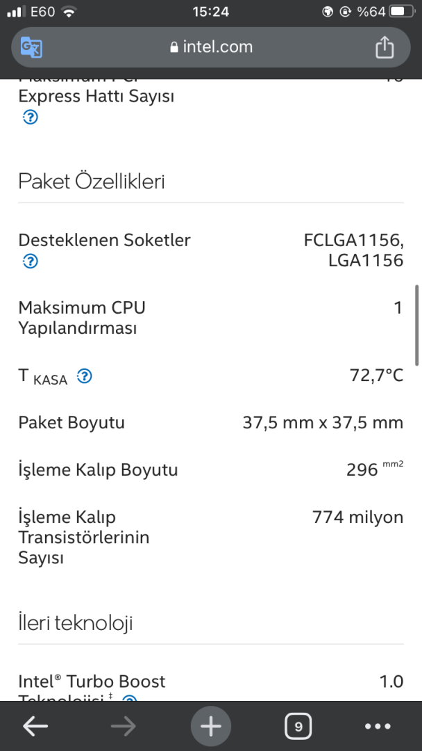

İşlemci yanmaz değil mi şu anda testte 67 derece ama çekirdekler 77 derecelerde.
Burada 72 derece yazıyor ama tam anlamını bilmiyorum.
Eki Görüntüle 1940560
Aşırıya kaçmadığı süre 67 derece zorlandığını gösteriyor. Bir mavi ekran donma olmadığından emin olduğun zaman kapat testi.
