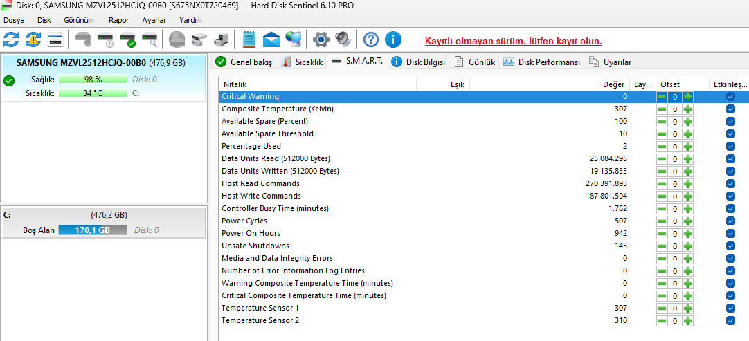

İstediğin ekran görüntüsü:
prime95 testi sırasında herhangi bir fatal error almadım, test sırasında hep ekran başındaydım.
Eki Görüntüle 1978205
Prime95 testi sırasında herhangi bir fatal error almadım, test sırasında hep ekran başındaydım.
