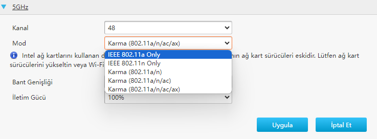

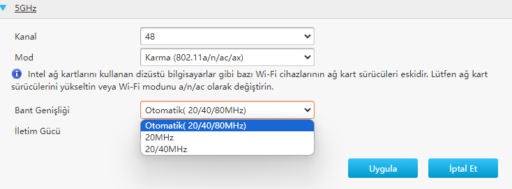

Bu uygulamada en boş kanal 116 ve sonrası görünüyor, 128. kanala ayarlamıştım. 80 MHz bandını kullanabilmek için de mecburen "20 MHz", "20/40 MHz" ve "Otomatik (20/40/80 MHz)" seçenekleri arasından otomatik olarak seçiyorum. Mod olarak da 802.11a/n/ac/ax seçili. İletim gücü ayarı da %100. Sorunun ne olduğunu çözemedim.

48. kanala alınca da önce 200-250 Mbps'den başlayıp 50-60 Mbps'e kadar düşüyor. Sorun telefonda mı diye S21 FE ile de denedim yine aynı. Hatta routerın tam yanından test ediyorum. @erengore

Only 80 MHz yok mu?

Firmware update yapılmamış gibi gözüküyor, ilginç.. Kanal ayarlarıyla oynamayın bu arada, kanal ile ilgili değil. Kanal ayarı, çevrede çok fazla router/modem var ise ve sinyali ciddi şekilde bozacak durumdaysa, kanal değiştirmek bir nebze etki eder, onun dışında etki etmez. Mod ve Mhz ayarı; 802/11AX, 80MHZ de dursun.
