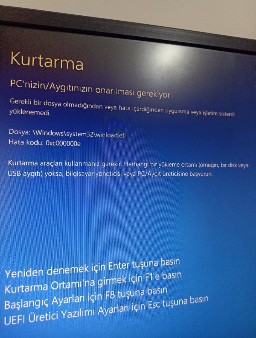

Arkadaşlar selam, bu benim ikinci bilgisayarım ama ana bilgisayarı satacağım. Çalışıyor mu diye merak ettim ama tuşa basınca bu hatayla karşılaştım, hatada da görüldüğü gibi winload dosyasında bir sorun olduğunu söylüyor, ne yapmam gerektiğini bilmiyorum yardımcı olur musunuz?

Bundan emin olmak için diski test etmek lazım. Diskten kaynaklı bir sorundan dolayı dosyayı okuyamadığı için bu hatayı veriyor da olabilir sistem dosyasında yani Windows'ta hata olduğundan dolayı da bu hatayı veriyor olabilir. Diski söküp başka makinede test imkanı varsa test edin. Eğer imkan yoksa format atın ve bakın bakalım yine açılışta aynı hata gelecek mi?

Windows 10 kurulum USB veya DVD'si oluşturarak düzeltebilirsiniz.
Bu ekrandayken nasıl format atmam gerektiğini bilmiyorum, yardımcı olma şansınız var mı?
Format için o ekranla işiniz yok. USB kurulum hazırlayıp onunla format atacaksınız. Bununla ilgili hem forumda hem de internette kaynaklar mevcut.
Teşekkür ederim deneyip tekrardan yazacağım.
Bilgisayarıma USB format attım ve bilgisayarı açtım herkese teşekkür ederim.
