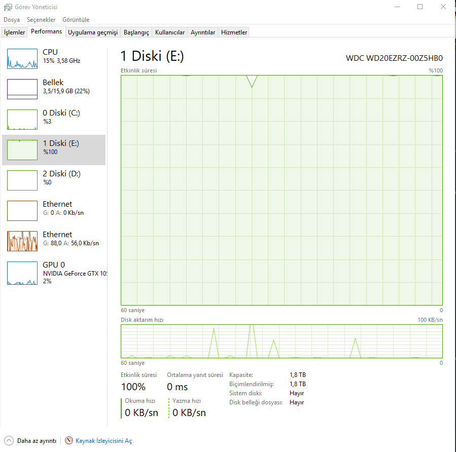

Hayır ben bunu her mesajda tekrar etmek zorunda kalıyorum "Windows SSD üzerine kurulu" :D "Problem yaşadığım ise HDD"
Yetkili bir arkadaştan rica ediyorum konuya dipnot düşebilirse sistem ssd'ye kurulu yaşadığım problem ise hdd'de :/

Durduk yere HDD'nin öyle çalışması HDD'nin bozulduğunu gösteriyor o zaman. Ömrünün son günlerine geliyor olabilir. H.E.A.L.T.H testi ve Bad Sector taraması yaparsanız orada da uyarı verecektir büyük ihtimalle.
HDTune ile taratmaya başladım. İlk olarak quick scan yaptım hiç bir problem çıkmadı ama sanırsam sadece belli başlı bölgeleri tarıyordu. Şu anda tam tarama yapıyorum ve anlık durum bu. Ne kadar süreceğini bilmediğim için ilk yarısını yani 1000 GB'lık olan yerini taratmaya başladım. Durum nasıl bilmiyorum fakat her yeniden başlattığımda kırmızı olan yerlerin sayısı azaldı. Tahminen bu işlem daha da uzun sürecek o yüzden gece bırakmayı planlıyorum. Gece bırakırsam eğer herhangi bir zararı olur mu yoksa gönül rahatlığıyla bırakabilir miyim? İşlem biraz uzun süreceğinden ötürü merak ettim. Ayrıca sata kablosu değişmeyi de düşünebilirim fakat konu hakkında hiç bir bilgim yok onun hakkında da bilgi verebilecek arkadaşlar varsa sevinirim.Eki Görüntüle 360137
HDD'de bad sector'ler gözüküyor. Bad sector düzelltiğini iddia eden bazı programlar var ama bir faydası olduğunu görmedim. Önemli verilerinizi yedekleyip diski değiştirmenizi öneririm.
HDD'nizde bad sector var. Bu diskten hayır gelmez artık. Dosyalarını baska bir diske yedekle ve yeni bir HDD al.
Norton'un aylık taramasını ve Windows'un telemetry servisini devre dışı bıraktım çünkü disk kullanımı sırasında onlar yüksek gözüküyordu fakat Windows olay günlüğüne bakarken buna denk geldim. Sanırım gerçekten harddiskimin ömrü yavaş yavaş kısalmakta. Acaba harddisk önerebilecek var mı en az 2 TB olacak şekilde?
Arkadaşımızın dediği gibi bad sector bulunmuş, ama dediği gibi HDD yi çöpe atmaya gerek yok, HDD Regenarator programını Bad Sector bulunan HDD'nizi seçtikten sonra USB aygıtınıza kurup bilgisayarınızı USB'den boot edin. 2. seçenek olarak karşınıza çıkan seçeneği yani; Scan(without repair) kısmını seçerek işlemleri başlatın, işlem biraz uzun sürebilir ancak gece açık bırakmanızı olası bir hatada koca gecenin boşa gitmemesi adına tavsiye etmem, dediğim işlemleri uyguladıktan sonra tarama ve onarma işlemi sırasında foruma telefonunuzdan giriş yapıp aşamaları bu konu altına paylaşırsanız herhangi bir problemde yardımcı olmaya çalışacağım.
Hepinize teşekkür ediyorum arkadaşlar. Yeni bir HDD alıp öncekini servise gönderdim. Garantide olduğu için bana yeni bir HDD verme ihtimalleri varmış ve şu an sorunsuz çalışıyor aldığım HDD.
