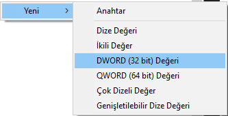

  • Ardından sağ bölmede herhangi boş bir yere sağ tıklayıp Yeni > DWORD (32bit) değeri seçeneğini seçiyoruz.
Eki Görüntüle 1806137

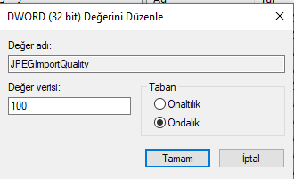

  • Üzerine çift tıklıyoruz ve tabanını ondalık olarak ayarladıktan sonra değer verisini 100 olarak ayarlıyoruz. Burada tabanı ondalık almak önemli, aksi takdirde değer verisi beklediğimizden farklı çalışacak.
Eki Görüntüle 1806140
  • Tamam'a tıklıyoruz, Regedit'i kapatıp Windows'u yeniden başlatıyoruz.
