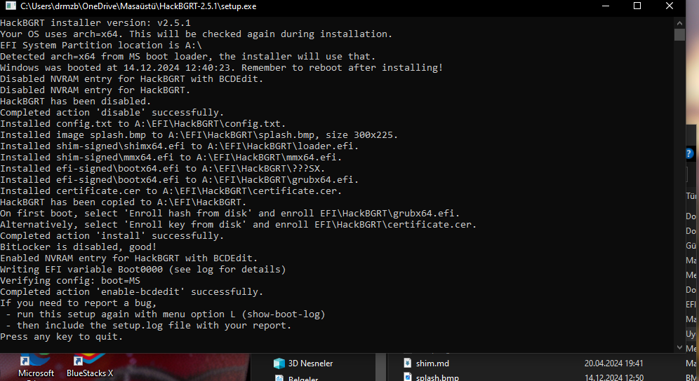

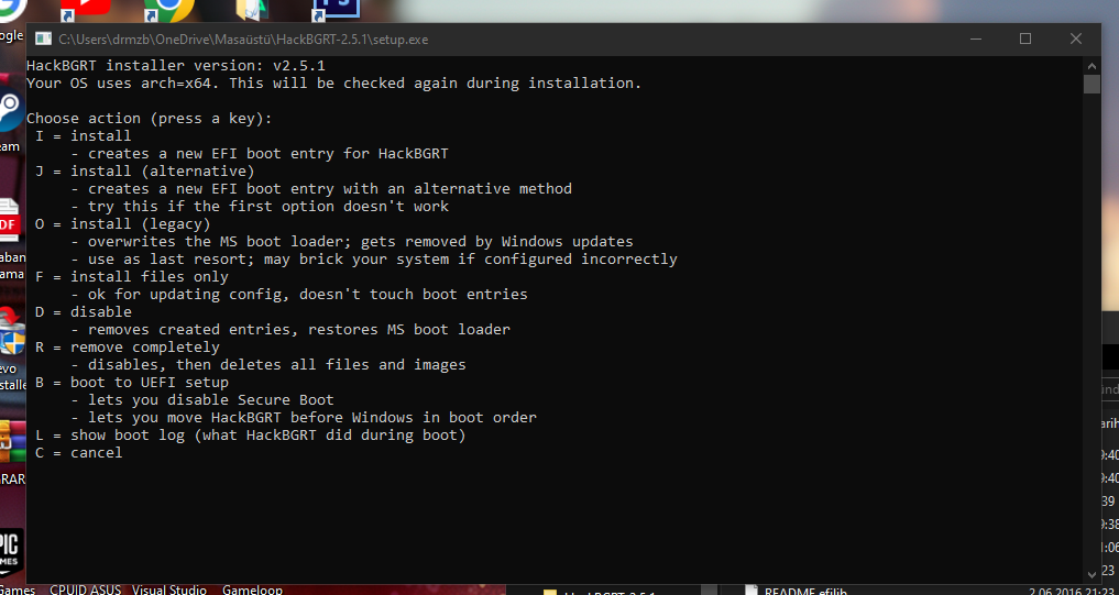

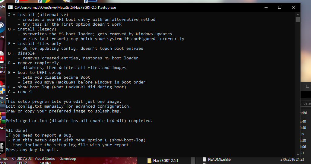

Son sürümü indirin ardından Cmd açıldığında Install yapmak için "i" harfine bastıktan ve çıkan Paint uygulamasını kapattıktan sonra Cmd'nin bir ekran görüntüsünü atabilirsiniz belki bir hata vermiş olabilir. Ayrıca işlem bittiğinde Cmd penceresini kapatmak yerine herhangi bir klavye tuşa basarak kapatmanız gerekir yoksa iptal olarak algılayabilir.
Hocam başka bir yol yok zaten bir tek bootres.dll dosyasının içindeki Windows logosunu değiştirirseniz olabilir ama onu tek başınıza yapamazsınız. Az önce sanal makinede denedim gene oldu yani.
Normal şartlarda hemen atardım ama bilin bakalım ne eksik? Evet "Elektrik"eksik. Gelir gelmez hemen atacağım ama.
