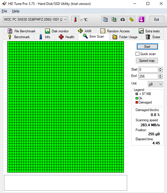

Taktığım HDD'yi teste soktum böyle diyor.
O zaman değiştirdiğim port düzgün yeni taktığım HDD bozuk eski HDD'me geri dönersem sorun ortadan kalkar herhalde?
