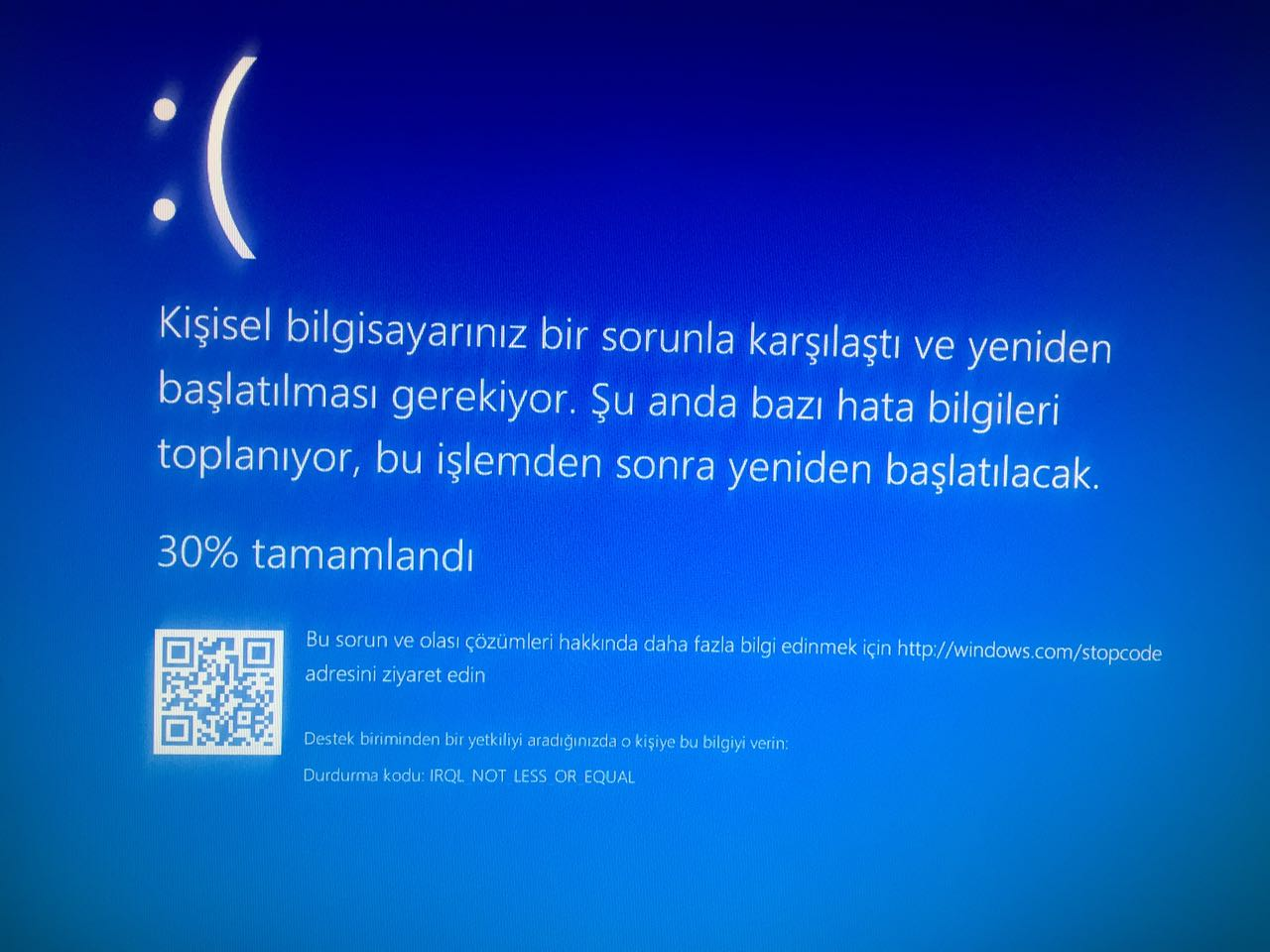

Windows 10 "IRQL_NOT_LESS_OR_EQUAL" mavi ekran hatası
İşletim sistemi
Windows 10
Terkasohin
22 Nisan 2023
41
RAM
16 Gb
Ekran kartı
RX580
Anakart
B450M
İşlemci
Ryzen 3 3100
Görselleri Google'dan aldım kendim çekmedim. Görsellerdeki hatanın aynısını alıyorum fakat sadece tarayıcıdayken. Herhangi bir oyundayken bir sıkıntı çıkmıyor fakat tarayıcıdayken bu sorun oluyor. Tüm tarayıcılarda denedim fakat hepsinde bu hatayı aldım. Dump dosyaları:https://drive.google.com/file/d/1pLwc3iqUoprg13CFjtrX18H3yzWRYg_2/view?usp=drive_link
    16,8 KB · Görüntüleme: 68
Eki Görüntüle 2119195
Görselleri Google'dan aldım kendim çekmedim. Görsellerdeki hatanın aynısını alıyorum fakat sadece tarayıcıdayken. Herhangi bir oyundayken bir sıkıntı çıkmıyor fakat tarayıcıdayken bu sorun oluyor. Tüm tarayıcılarda denedim fakat hepsinde bu hatayı aldım. Dump dosyaları:Dump dosyaları.rar
Memtest yapmayı dener misin? Bellek sorunu olabilir:
MODULE_NAME: nt
IMAGE_NAME: ntkrnlmp.exe
Hocam bir daha dener misiniz?
Olmuş. İlk olarak tüm tarayıcılarda çöküyor dediğin için ve IRQL_NOT_LESS_OR_EQUAL hata kodundan bahsettiğin için RAM arızası olabileceği benim de aklıma geldi.
Önce FLTMGR daha sonra da NTFS ile ilgili çağrılar var. Buradaki problem disk problemi de olabilir lakin çağrıların hiçbirinde ne Storage sürücü ne de device ile ilgili bir kontrol yok. Sadece NTFS sürücüsü ki bu NT file System, bu da Windows'un dosya sistemidir. Bu çağrı çağrılıyor ve ilgili tahsisler/yer değiştirmeler sonrası sistemde mavi ekran oluşuyor. Ama bu arada FLTMGR çağrısı sonrası herhangi bir sorun çıkmıyor.
Tabii burda her ne kadar çağrı olmasa da 2 ihtimal var. 2 soru var. Disklerin sağlam mı? Son zamanlarda format attığın oldu mu_

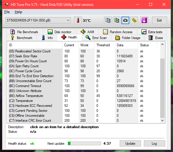

Hocam dediğiniz gibi anti virüslerin hepsini kaldırdım. Disk sağlık bilgilerini ve yönetim olaylarını da paylaşıyorum. Bilgisayar 3 aylık ve o zamandan beri bir format atılmadı. Yanıtınızı bekliyorum.
    36,1 KB · Görüntüleme: 41
Health ve errorscan kısımlarını at. Loglara da bilgisayara geçince bakacağım. Diskin hızı çok yavaş, Windows buna mı kurulu?
Evet hocam Windows buna kurulu. Health ve errorscan kısımını da atıyorum.
