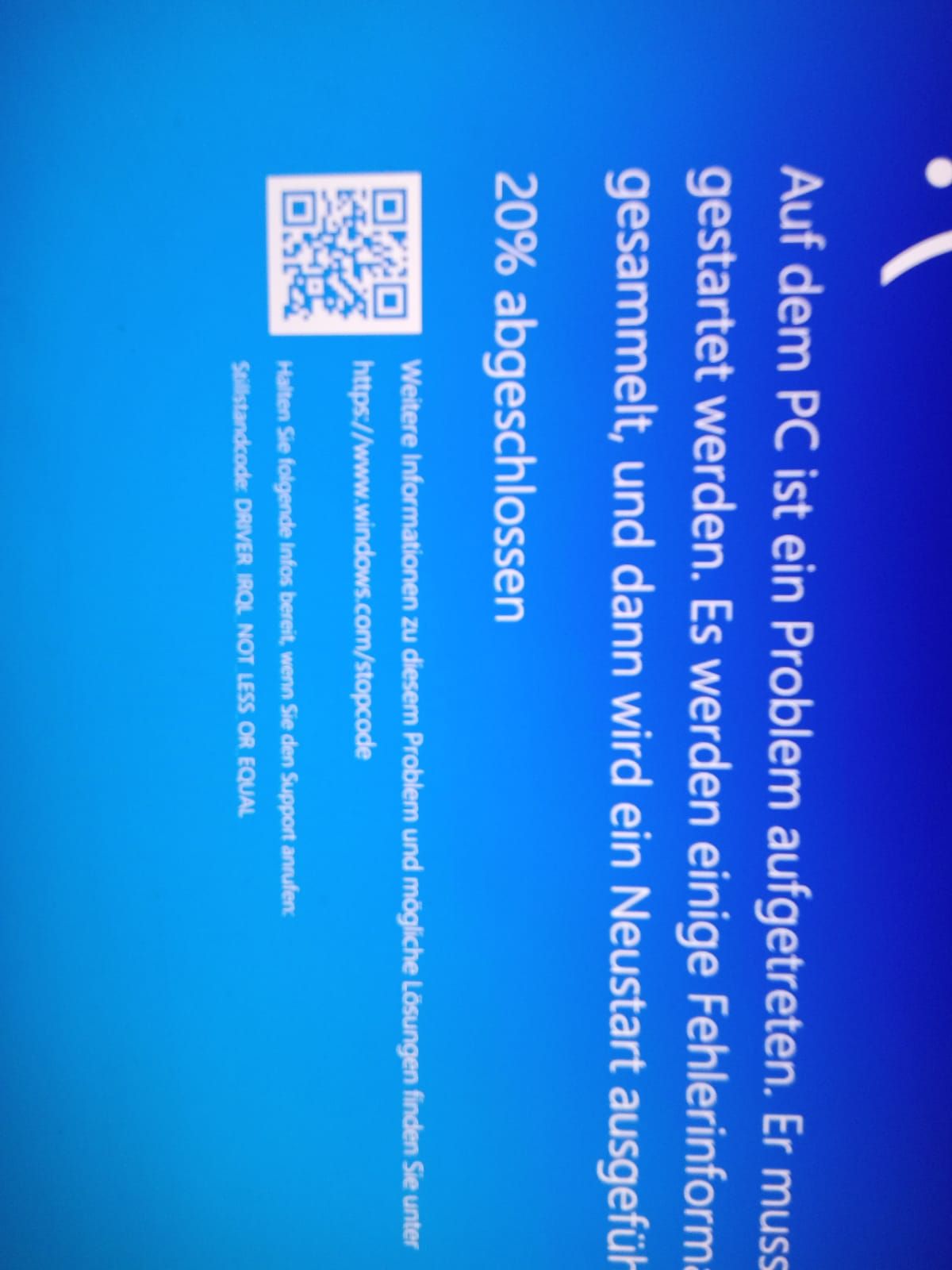

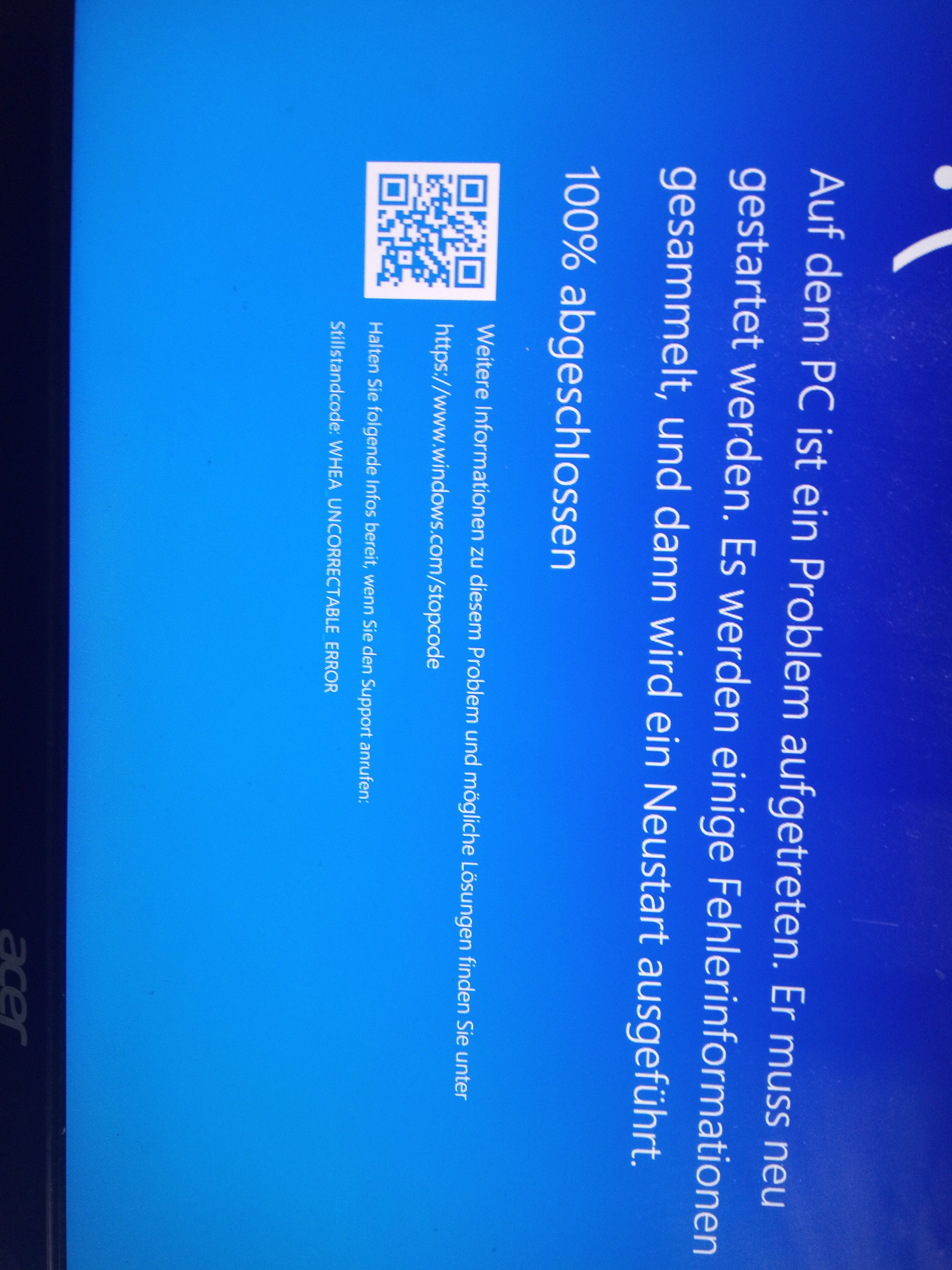

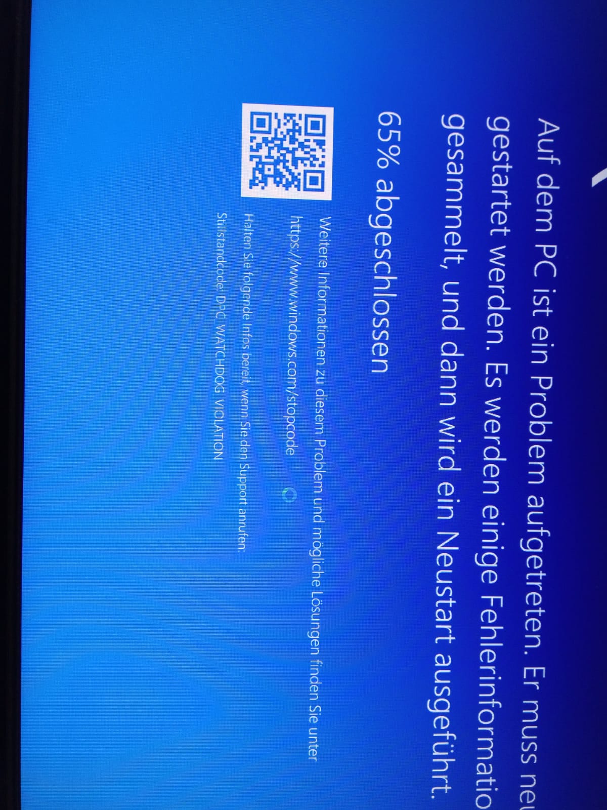

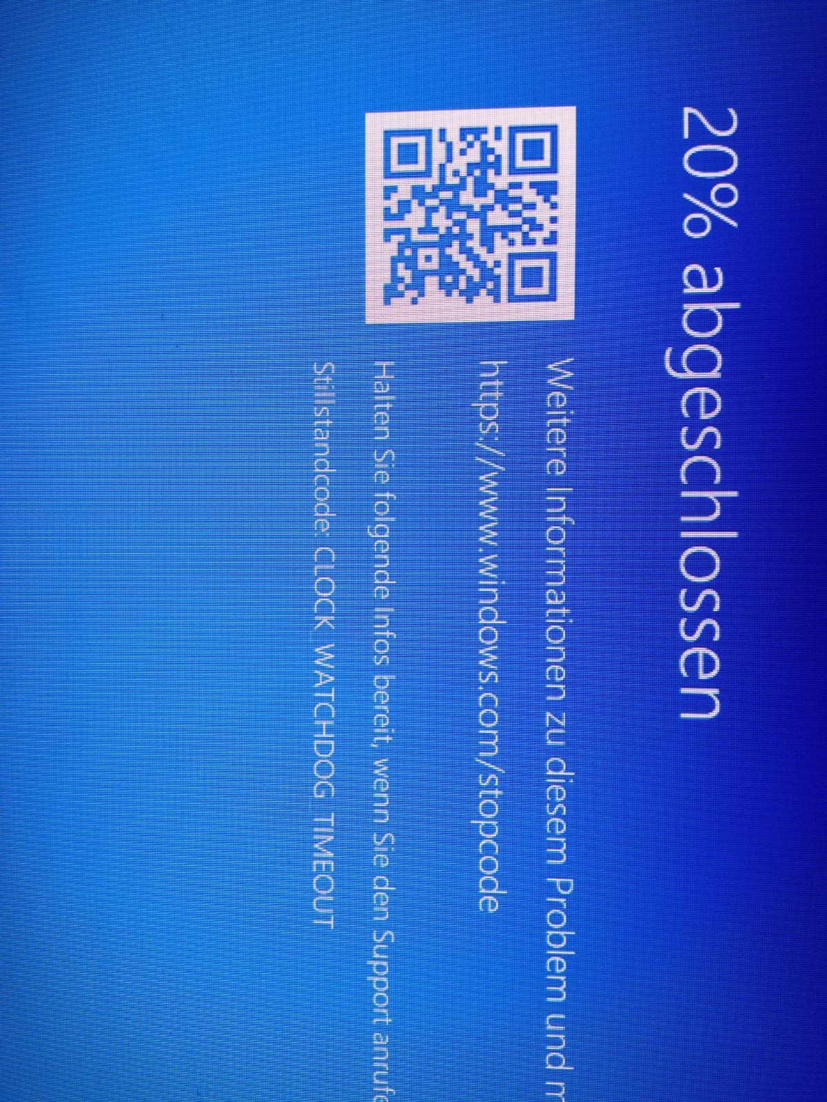

Bilgisayarım yaklaşık 4 5 aydır sürekli mavi ekran hatası veriyor önceden sadece bazı emülator oyunlarında hata veriyordu şimdi her oyun oynamaya çalıştığımda hata veriyor. Artık çıldırttı beni. Servisi ile de uğraşmak istemiyorum daha önceden 2 kere yolladım format atıp geri yolladılar.
Bana yardımcı olabilir misiniz?
Sistem özellikleri
İşlemci: Intel® Core i7-8700 6X 3, 2 GHz (4, 6 GHz'e kadar)
Ekran kartı: AMD Radeon ™ RX 580 Oyun 8 GB DDR5
Harddiskler: 240 GB SSD, 1 TB sabit sürücü
RAM: 16 GB DDR4 RAM, Windows 10 Home 64 Bit
Anakart: Gigabyte H310M S2V mikro-ATX
Genellikle aldığım hatalar resimlerdeki gibi.
Kusura bakmayım resimler biraz bulanık.

Sıfırla veya format at bana da sürekli böyle hatalar veriyordu bende en son sinirlendim formatladım şu an 2 aydır sorun yaşamıyorum.
Minidump dosyaları.
Arkadaşın dediği gibi donanım parçalarında bir sıkıntı olabilir.
Bilsem hangisinde hata olduğunu satın alacamda bilmiyorum hangilerinde hata var.
Ben de formatladım hala sorun aynı. RAM testi yaptım RAM'lerde sorun çıktı sen de yap belki RAM'lerin sorunludur.
Bunu tam net anlamanın bir yöntemi var mı?
Bu bilgisayar marka bilgisayar mı?
Memtest86 testi yapar mısın?
Memtest86 testi problemsiz biterse anakartın nedenli problem olabilir.

DPC_WATCHDOG_VIOLATION (133)
The DPC watchdog detected a prolonged run time at an IRQL of DISPATCH_LEVEL
or above.
Arguments:
Arg1: 0000000000000001, The system cumulatively spent an extended period of time at
    DISPATCH_LEVEL or above. The offending component can usually be
    identified with a stack trace.
Arg2: 0000000000001e00, The watchdog period.
Arg3: fffff8042dd73358, cast to nt!DPC_WATCHDOG_GLOBAL_TRIAGE_BLOCK, which contains
    additional information regarding the cumulative timeout
Arg4: 0000000000000000

WHEA_UNCORRECTABLE_ERROR (124)
A fatal hardware error has occurred. Parameter 1 identifies the type of error
source that reported the error. Parameter 2 holds the address of the
WHEA_ERROR_RECORD structure that describes the error conditon.
Arguments:
Arg1: 0000000000000000, Machine Check Exception
Arg2: ffffe08560507028, Address of the WHEA_ERROR_RECORD structure.
Arg3: 00000000f2000000, High order 32-bits of the MCi_STATUS value.
Arg4: 0000000000030005, Low order 32-bits of the MCi_STATUS value.
