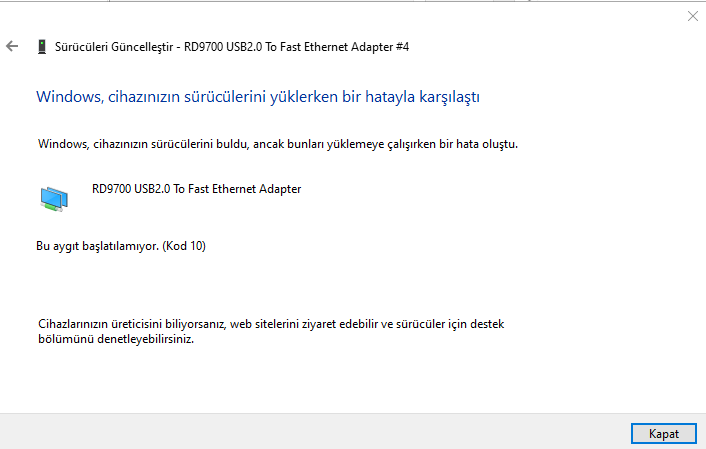

Yüklemeye çalışırken de bu şekilde bir hata alıyorum.

Cihazın tam olarak Win10 için sürücü desteği yok, bunun yüzünden.. Teker teker bu sürücüleri deneyin:

Cihazın tam olarak Windows 10 için sürücü desteği yok, bunun yüzünden. Teker teker bu sürücüleri deneyin:
Bu sürücülerden işe yarayan olursa, hangisinin işe yaradığını belirtirseniz çok sevinirim.
